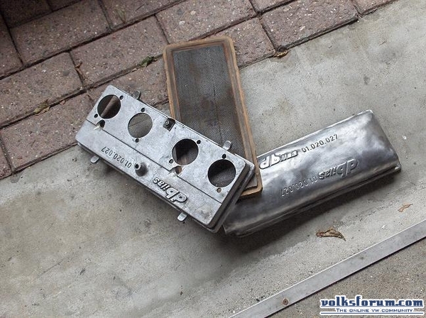

Golf_1_gts's Avatar
Posts: 1,651
Originally Posted by serge pot
d-bilas levert zeer mooie airboxen voor 8v en 16v motoren
Deze had ik. Die van d-bilas zijn vooral voor opel gemaakt dus dan is de afstand tussen de carburateurs wat groter. Maar makkelijk om zelf even een plaat te maken.
Helaas paste deze niet bij mij vanwege de hoogte.
Old 29-12-2006, 22:54
serge pot's Avatar
serge pot serge pot is offline
Posts: 1,846
moet je hem wel voor vw bestellen .ze zijn er echt wel
