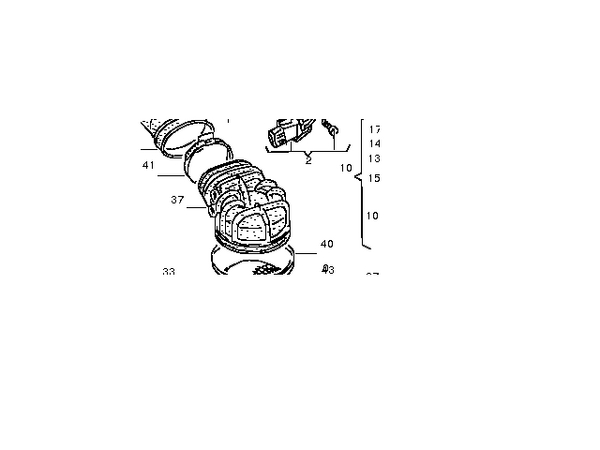

Stond vandaag in de file begint mijn 16 (PL) motor beroerd te lopen en te bokken.. Optrekken ging moeizaam en hij mist vermogen.
Inspectie onder de motorkap... rubber boven op de K-jet over bijna de hele omtrek gescheurd..
Maar nu: nieuwe kopen of heeft iemand er één liggen?
Dit is het onderdeelnummer 02 4663 1, geen idee wat zoiets kost.
Het is nummer 37
Corrado G60 1991

Net bij de VW dealer geweest, kan geen levertijd garanderen ivm met het niet op voorraad zijn van het onderdeel.... Heeft iemand zo'n rubber liggen voor een PL motor?
vag nr is volgens de dealer: 027 133 357 A
