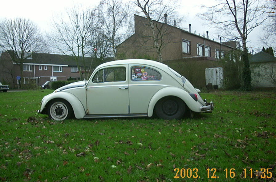

Ik heb een verlaagde as gemonteerd en afgelopen vrijdag de achterkant van de Kever flink verlaagt.Ik had altijd aan de passagierskant dat de auto hoger stond en ik dacht altijd dat dat aan de achter torsie lag.
Nu blijkt dus na het verlagen van de achterkant dat het in de vooras zit.Heeft er iemand enig idee waardoor de auto rechtsvoor 1 á 1,5 cm hoger staat dan links?

Wouter, ik heb wel iets gehoord over die rubberen stoppen waar je het op het forum nog over had. Hoorde dat je die af kon zagen, bedoel die eieren zeg maar.
Dat probleem wat je nu voorschrijft is idd wel erg raar, zou het in de voorste torsie zitten?

Ja die heb ik er dus al afgeslepen.
Ik heb vanavond de bouten van de draagarmen verwijdert en heb staan springen op de bumper,om maar te kijken of hij doorzakt.
En er gebeurt niets,zelfde verhaal als ik de schokbrekers loshaal het heeft er niets mee te maken.
Toen dacht ik :Misschien zitten er twee verschillende voorschermen op maar dat is ook niet het geval.Ik stoor mee eraan.Op het moment dat je het niet weet valt het ook een stuk minder op,maar ik vind dat hij niet zo mooi op zijn wielen staat.

Kan het nie zo zijn dat de vooras vereekeerd in elkaar zit?? Ik gok maar iets...
Dat de ene torsiestaaf iets versprongen zit tov de andere?

Nee dat kan niet echt,het past er maar op een manier in en ik heb het zo uit de oude as over gezet.

Is de ene kant misschien iets langer dan de andere waardoor ie shceef komt te staan of kan dat niet?

Nee dat gaat eigenlijk niet omdat de torsie platen gewoon van rechts naar lopen en deze moeten exact in het midden zitten,want daar zit je borgbout waarmee je je torsieplaten mee vaszet in je vooras.

vreemd iets heb je gemeten van grond tot ophanging klopt die maat wel of zit het daar ook al scheef. ja dat zal vast wel anders staat ie ook niet scheef of is het op het zich dat niet klopt?

Daar zeg je iets! Ik heb nooit onder de as gemeten,maar altijd op de schermen,voor het zelfde geld zit er toch een fout in de schermen.
Als ik morgen tijd heb gelijk ff meten.Nooit aan gedacht om onder de as te meten,gaat eigenlijk ook niet zo makkelijk omdat hij vrij laag ligt...

klopt idd maar daar is het eerste waar ik dus altijd naar kijk. De meeste kijken idd alleen naar de schermen terwijl dat helemaal niet juist is. Ben zo gek nog niet hoor het wel ben benieuwd

gewoon een pakje sigaretten eronder en een streepje op het doosje zetten. hahahaa

Is je kevert niet gewoon krom?

Nee Sjampoo,hij is niet krom!
Ik heb dus net onder de vooras gemeten en meette aan beide zijn op het laagste punt 10 cm.Dus het zit hem in de imitatieschermen het verschil.
Ik heb laatst bij Kruk@b een setje Kever velgen gescoord en deze moeten een dezer dagen rood gespoten worden voor onder de Kever.

Komt het niet omdat we een keer samen met een hamer je ene spatbordrand gemodificeerd hebben ? Kan die erg krom van geworden zijn ...

Nee Gert,want het zit hem in het andere scherm en daar heeft de hamer niet aan geroken...
