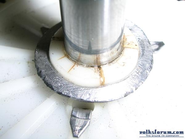

Zoals ik al eerder had vermeld (zie ruitenwisser stu of niet) heb ik mijn ruitenwisser (aandrijving) door een stommiteit stuk gemaakt.
Blijkbaar was het plastik wieltje dat voor de overbrenging zorgt stuk gegaan, zoals Sjef al eerder dacht.(Sjef had weeral gelijk)
Dit wieltje zit vast op een asje.
als er echter te veel kracht op komt door bvb sneeuw,ijs of een stommiteit in mijn geval,is dit meestal het eerste dat stuk gaat.
Het asje komt los te zitten en draait zot.
Meestal wordt dit gewoon vervangen door een andere motor,want zo'n asje met wieltje kan je niet meer krijgen.
Ik heb dit toch nog kunnen maken door een rondel juist op maat te boren (+vijlen)
en deze over de kraag te klemmen van het wieltje en met secondelijm te lijmen.
De ruitenwisser werkt weer perfect na 1 uurtje werk en heeft mij niets gekost.

Kijk dat zijn de oplossingen, met "niets" iets maken/repareren !! Mag ik je alleen tippen om misschien wat andere lijm te gebruiken hiervoor, denk dat seconde lijm niet echt houdt. Of zit dat klemringetje er heel erg strak omheen?

Inderdaad dit zit er zééééééér strak omheen geklopt en nadien pas de secondenlijm aangebracht.
