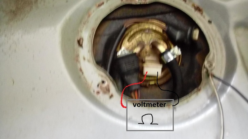

Ik ben dus eerst gaan zoeken naar waarschijnlijk een probleem met de tankvlotter in de tank.

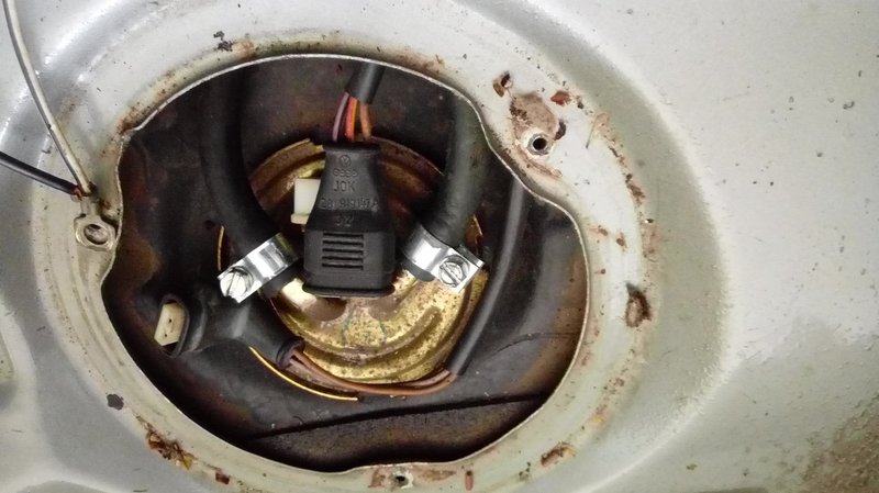

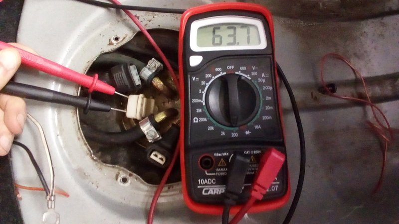

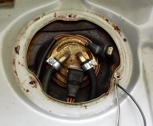

Potentiometer op de vlotter :
De fiche links onder op de foto (2polig) is niet aangesloten. Dit is de oude fiche van de originele Golf 1 kabelboom.
De fiche centraal (3polig) is deze van de Golf 3 kabelboom.
- bruin = massa geschakeld
- rood/geel = voeding elektrische opvoerpomp
- paars = plus geschakelde kabel voor de tankvlotter
De bruine kabel van de 2polige (oude) stekker is verbonden met de bruine kabel van de 3polige (nieuwe) stekker.
De paarse kabel van de 2polige (oude) stekker is verbonden met de paarse kabel van de 3polige (nieuwe) stekker.
Dus de 2polige stekker en de 3polige stekkers werden onderling met elkaar verbonden. Bruin met bruin, paars met paars.
Ik heb eerst met de voltmeter getest.
Kontakt uit (kontaktschakelaar) :
- bruin : geen meetwaarde
- paars : geen meetwaarde
- rood/geel : geen meetwaarde
Kontakt aan (kontaktschakelaar) :
- bruin : massa (-12V)
- rood/geel : +12V
Er is dus iets mis met de paarse kabel.
Deze krijgt op geen enkel moment voeding.
Dus het probleem zit hogerop, richting kabelboom of zekeringkast of tellerklok.
Als ik de paarse kabel verder door volg naar de zekeringkast meet ik een signaaltoon op de paarse kabel in de zekeringkast. Dus de paarse kabel komt aan in de zekeringkast. Er is geen kabelbreuk op het stuk kabelboom van tankvlotter tot zekeringkast.
Dus concludeer ik dat het probleem zit in de zekeringkast of de tellerklok zelf.

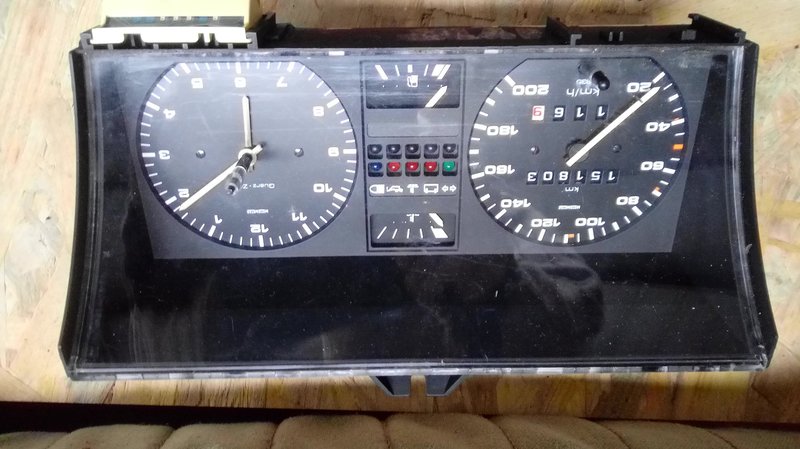

De tellerklok is van een Golf 2 :

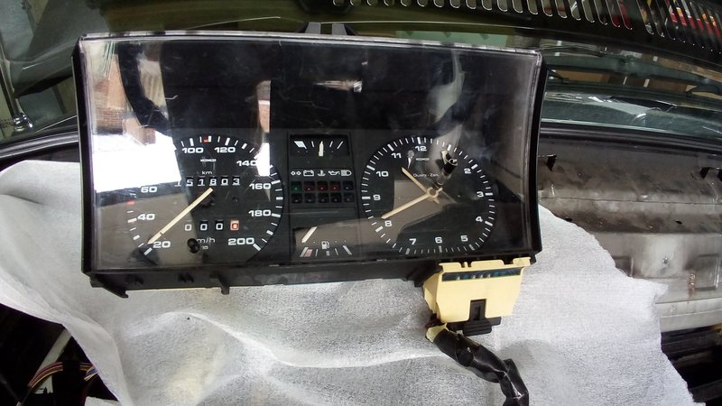

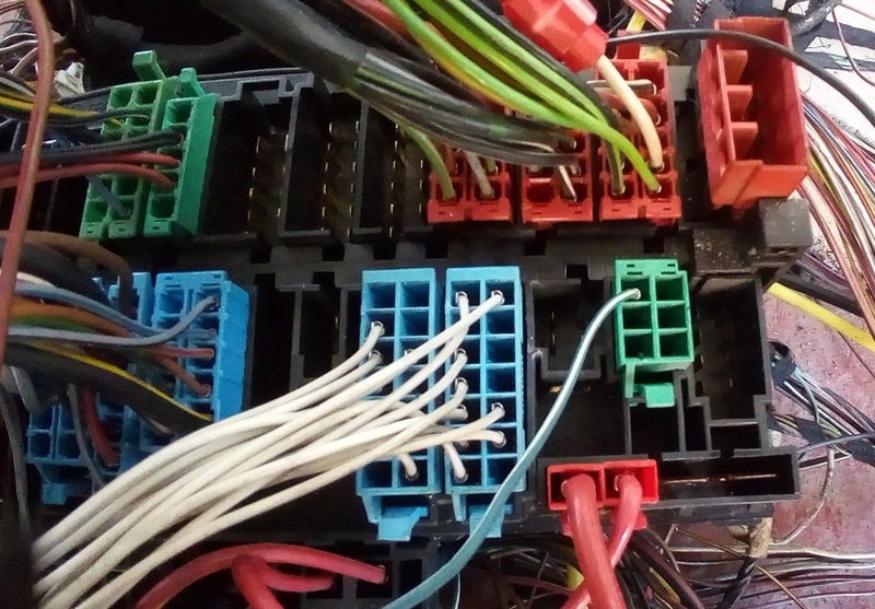

Ik had/heb een vermoeden dat het probleem is de tellerklok, zekeringkast of kabelboom zit. Aangezien er een Golf 3 kabelboom in mijn Golf1 zit dacht ik dat alles zou opgelost zijn als ik een tellerklok van een Golf 3 zou kopen.

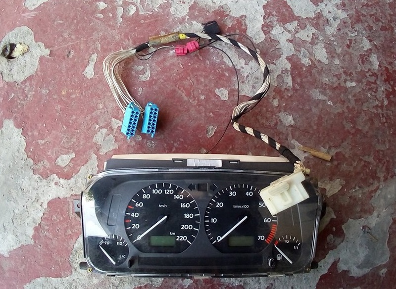

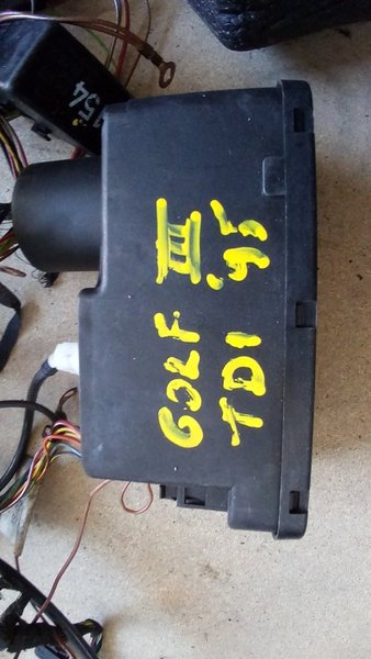

Dus gisteren in moeilijke Coronatijden heb ik via internet een tellerklok van een Golf 3 TDI '95 gevonden op 50km van mijn deur.
Deze dus ook even gaan uithalen. De kabelboom van de Golf 3 TDI heb ik er kunnen bij kopen.
Het stukje kabelboom tussen Zekeringenkast en Tellerklok heb ik er kunnen uitvissen : het zijn de 2 fiches met allemaal witte kabels
Tellerklok Golf 3 met de bijpassende Golf 3 kabelboom
Golf 3 tellerklok + Golf 3 kabelboom :
Als ik deze 'witte kabelboom' samen met de tellerklok van de Golf 3 installeer in mijn Golf 1 is het resultaat ontmoedigend :
- niets werkt
- geen enkel lampje brandt
- tankmeter doet niets
- enkel het tijdklokje doet iets
Het lijkt wel alsof de telllerklok voeding krijgt, maar dat voor het overige niets van de kabels juist verbonden zit.
Dus : witte kabel = Golf 3 = foute kabel voor de (Seat?)-zekeringkast van mijn Golf 1.
Tellerklok Golf 3 met de Seat (? of Golf 2) kabelboom :
Als ik dan de geïnstalleerde kabelboom van de Golf 2? (met gekleurde draden) terug installeer op de zekeringkast en de teller van de Golf 3 daarop aansluit dan doet hij wel al iets :
- lampje batterij brandt
- lampje oliepeil brandt
- lampje koelvloeistof flikkert
- lampje grootlicht werkt hoe het moet
- knipperlichten draaien door (enkel rechts werkt)
- tankmeter doet nog steeds niets
Dit kan je zien in dit YouTube filmpje
https://www.youtube.com/watch?v=ADQ072Hj-BM
Tellerklok Golf 2 met de Seat (? of Golf 2) kabelboom :
Neem ik nu terug de tellerklok van de Golf 2 met het stukje kabelboom dat daarbij was (met de gekleurde kabeltjes dus) dan is het resultaat enigszins vergelijkbaar, doch beter. :
- lampje oliepeil flikkert
- lampje koelvloeistof doet niets
- knipperlichten werken correct
https://youtu.be/DAoBT8xjXTc
Het lijkt dus wel dat elke tellerklok anders functioneert bij elk type kabelboom. Andere kabelboom betekent ander resultaat.

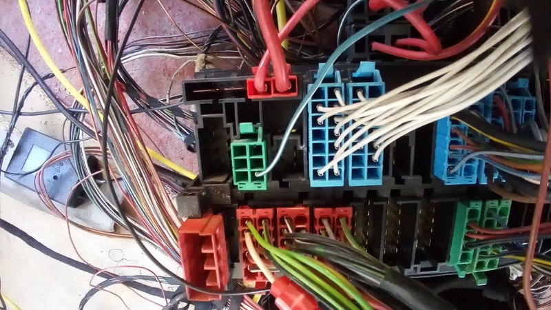

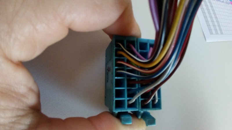

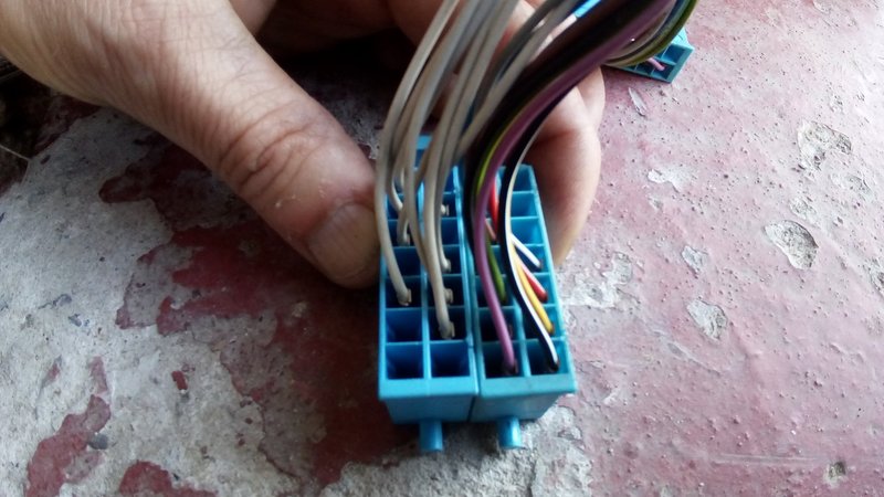

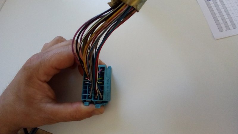

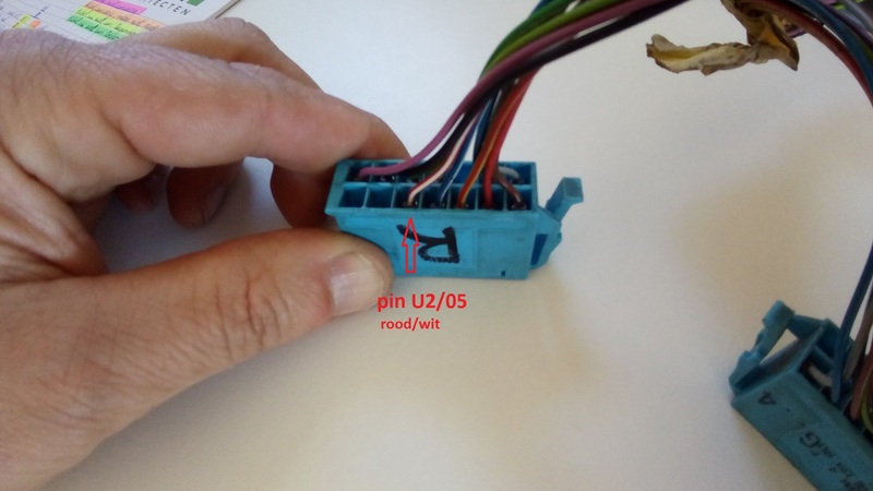

En dat is ook logisch als je beide kabelbomen + stekkers even naast elkaar legt :
beide stekkers met de paspin in het midden (linkerzijde zekeringkast) :
beide stekkers met de paspin aan de zijkant (rechterzijde zekeringkast) :
Zoals je op beide bovenstaande foto's kan zien zitten de kabeltjes anders gestoken op de fiches.
De opbouw van de witte kabelboom (Golf 3) is dus NIET identiek aan deze van de Golf 2 (?) kabelboom.
Ik vermoed dus dat mijn probleem daar zit.
En dat het iets gaat te maken hebben met 1 of 2 kabeltjes die niet juist zitten.
Heeft iemand een idee wat dit zou kunnen zijn ?
Welk kabeltje(s) zou daar verantwoordelijk voor kunnen zijn ?
Hoe kan ik dit uitvissen? of uitmeten met de voltmeter ?
Heeft er misschien ook iemand de juiste schema's hiervan ?
- rood/geel : +12V

De paarse hoor je ook geen spanning van voor op te krijgen, dit is de draad van de vlotter naar je tellerklok.
Alles is trouwens wel slordig aangesloten met die amp krimp verbinders. Daar krijg je ooit storingen in door oxidatie. Je kan het beter solderen...

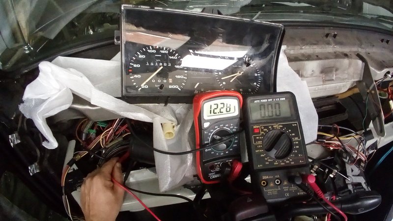

Aangezien er ergens iets fout zit in de kabelboom heb ik met de voltmeter even de benzinemeter aan de achterzijde van de Golf 2 tellerklok uitgemeten :
Contact AAN + zwart op massa aangesloten :
https://youtu.be/ZMZSk12dY6Q
Contact UIT + zwart op massa aangesloten :
https://www.youtube.com/watch?v=TduDwYWtbHI
Dan effe rode testkabel van de voltmeter rechtsreeks op de batterij (+12V) aangesloten. En dan maar meten met de zwarte testkabel
Contact AAN + rood op +12V aangesloten :
https://youtu.be/LCiIjb6pmQo
Contact UIT + rood op +12V aangesloten :
https://youtu.be/zGMs_h2ivQw
Ik word er alleszins niet wijzer uit.
Weet iemand of mijn benzinemeter stuk is ofwel ik ergens een kabelcontactfout zou kunnen hebben ?

Ok... laten we even wat dingen uitsluiten
Benzinepomp de stekker er af trekken en op de pomp zelf de weerstand meten tussen de pin waar BRUIN en PAARS aan zit. Die zou naar volgens mij ergens tussen de 100 en 500 moeten zitten. JA? -> Vlotter is goed.
Vervolgens zou U1/12 (blauw) spanning moeten krijgen vanuit de teller. Die gaat vervolgens via M/03 (paars/zwart) naar de vlotter.
http://www.a2resource.com/electrical/CE2.html

Wat Bartaggio zegt.
Wel even opletten met A2 resource, dit zijn US schema's en kunnen afwijken van EU. Beste een handboek op de kop tikken zodat je de juiste schema's altijd bij de hand hebt.

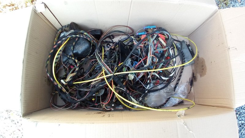

Wat ik wel raar (blijf) vinden is dat de kabelboom die bij de tellerklok van de Golf 3 hoort zo danig verschilt van de kabelboom van de Golf 2 teller.
- Golf 3 tellerklok heeft een bijhorende kabelboom met allemaal witte kabeltjes
- Golf 2 tellerklok heeft een bijhorende kabelboom met gekleurde kabeltjes
De fiches op de achterzijde van de tellerklok zijn 'identiek' dus deze kabelbomen kunnen onderling omgewisseld worden.
En dat had ik ook gedaan.
Ik had de Golf 3 tellerklok eens getest met de 'witte' kabelboom en daarna ook eens met de gekleurde kabelboom.
Hij gaf het beste resultaat met de gekleurde kabelboom.
Met de witte kabelboom (= golf 3) op de Golf 3 tellerklok deed hij zelfs helemaal niets.
De verklaring daartoe zit in de U1 en U2 stekkers van die beide kabelbomen.
Aan de zekeringenkast klopt dit verhaal niet meer.
Je kan duidelijk zien dat de stekkers van beide kabelbomen enorm verschillen.
De beide U1's zijn NIET identiek
kijk maar eens hoe de kabeltjes allemaal op andere posities gezet zijn
Ook de beide U2's zijn NIET identiek
ook hier zitten de kabeltjes per stekker op steeds verschillende posities
De gekleurde kabelboom (Golf 2 ?) gaf het beste resultaat op de Golf 3 tellerklok. Het merendeel van de functies + waarschuwingslampjes waren correct aangesloten. Lijkt mij heel onlogisch dat de 'vreemde' (gekleurde) kabelboom een beter resultaat geeft dan de witte kabelboom die bij de Golf3 telelrklok hoort.
Ook op de Golf 2 tellerklok had ik het beste resultaat met de Golf 2 gekleurde kabelboom.
Raar toch hè.
Met zijn eigen (witte) kabelboom maakt hij nergens een correct contact.
En met een vreemde kabelboom (gekleurde draden = Golf2) maakt hij veel betere contacten
Ik durf daarom dus concluderen dat de stekkers op de achterzijde van de tellerklokken waarschijnlijk identiek gekabeld zijn.
Maar dat het verschil eigenlijk zit in dat stuk kabelboom en dat deel van de zekeringenkast (U1 + U2) dat betrekking heeft op het instrumentenpaneel.
of met andere woorden.
Ieder model van de Golf groep is uniek. En het is dus zeker geen kwestie van universeel plug & play.
De Golf 3 tellerklok heeft ooit 100% naar behoren gewerkt met de witte kabelboom in de Golf 3 waar hij ooit (25jaar lang) inzat met de daarbij horende zekeringenkast en kabelboom-cluster
Een foto van de Golf 3 kabelboom die ik zaterdag kocht :
Van zodra je die tellerklok dan aansluit op een ander type auto met een ander type zekeringenkast heb je heisa. En vallen er een aantal functies weg, omdat de kabeltjes op stekkers U1 en U2 anders gepind zitten.
Mijn conclusie is daarom :
Zekeringenkast en U1+U2 kabelboom horen bij elkaar en moeten steeds bij elkaar blijven wil je dat je systeem plug & play blijft werken.
- de witte kabelboom hoort bij de zekeringenkast (+kabelboom) van de Golf 3 en is niet compatibel met de kabelboom in mijn Golf 1 cabrio (waarschijnlijk van oorsprong Seat)
Daarom concludeer ik dat daar ergens de fout zit in mijn Golf 1 cabrio.
- ze hebben een motor van een Seat genomen
- een kabelboom + zekeringenkast van ?? (Seat of …. ik weet het niet)
- een tellerklok van een Golf 2
- gekleurde kabelboom (U1+U2) van ??? (merk/type mij geheel onbekend)
Ik vermoed dat dit gekleurde kabelboompje dus niet 100% compatibel is met de geïnstalleerde zekeringenkast. Ze hebben gewoon op goed geluk eentje genomen en die blijkt 90% compatibel te zijn met de geïnstalleerde zekeringenkast. Ergens verschillen er een paar kabeltjes.
Ergens zitten er 1 of 2 of 3 kabeltjes anders aangesloten op de U1 en U2 stekkers t.o.v. van deze aansluitpunten U1 en U2 op de zekeringenkast.
Waarschijnlijk is dat gekleurde kabelboompje dus origineel van dezelfde Golf 2 (1988 - 1992) waar ook de tellerklok uit komt.
En is, per geluk, deze combo voor 90% compatibel met de zekeringenkast van die Seat.
Enkel de benzinemeter niet. Die is niet compatibel. Daarvan zit er dus ergens een kabeltje verkeerd geschakeld en dus niet correct geschakeld op de Seat zekeringenkast.
Ik moet dus even gaan nameten welke kabeltjes er anders gaan zijn geschakeld.
Ik vermoed dus dat blauw niet juist zit op U1/12 en dat er ook niet de juiste verbinding wordt gemaakt met M/03.
Ergens ga ik dus in mijn gekleurde (Golf 2) kabelboompje 1 of misschien 2 kabeltjes moeten omsteken (ompinnen) zodoende dat deze ook compatibel is met de Seat-zekeringkast met betrekking tot de voeding naar de benzinemeter en vlotter.

Volgens mij is de reden waarom de Golf 3 teller + witte kabelboom niet werkt omdat die een stroomtoevoer mist die bij Golf 3 via E/2 naar U2/01 gaat. Zou je op E/2 ofwel U2/01 +12v zetten dan zal je teller naar mijn idee moeten werken met die witte kabelboom.
De waarschijnlijke reden waarom de kabelboom verschilt is omdat de Golf 2 teller geen toerenteller/MFA/digitaal snelheidssignaal/enz.. heeft.

Alle kleuren in mijn gekleurde kabelboom komen overeen met het schema.
Behalve eentje : op U2/05 zou een violet-kleurige kabel moeten zitten.
Deze is volgens het schema de "Low Level Coolant Sender"
Echter bij mij zit daar een rood/witte kabel op. En dus geen violet zoals het schema voorschrijft.
Voor het overige komen alle kleurtjes dus mooi met elkaar overeen.
Op stekker U1 zit op pin 05 ook een rood/wit kabeltje. Hier is dit van de "Low Oil Pressure Switch".
En dan rijzen er enkele vragen :
- Zou de rood/witte kabel op fiche U2 dezelfde functie hebben als op fiche U1?
- Zijn beide kabels misschien intern in de zekeringenkast of intern in de tellerklok verbonden ?
- Of is dit gewoon de violet-kabel met een ander kleurtje en heeft deze dezelfde functie, namelijk "Low Coolant Level Sender"
- Of is dit 'rood/wit-zijn' gewoon toeval ? En heeft deze kabel nog een geheel andere functie.
- Is misschien het schema op de website fout m.b.t. deze kabel
- Zou het kunnen dat rood/wit gewoon voor een interne storing zorgt En dat dit dan de oorzaak is waarom de tankmeter het niet doet.

Als je wat googelt op U2/5 dan zie je dat het bij diverse modellen (Golf 3, Corrado, Golf 2 nieuwe zekeringkast) een rood-witte kabel hoort te zijn, welke zit aangesloten op de koelvloeistofhoeveelheidssensor (mooie voor scrabble). Ik zou me dus niet zo druk maken over de kleur.
Als je hier kijkt:
http://www.montecarlomagic.privat.t...0Golf%20III.pdf
Zie je dat U1/05 ook rood/wit is. Lijkt dus allemaal te kloppen.
Ik zou dus gewoon het schema af gaan lopen in de auto met de multimeter. Kans is groot dat er ergens niet correct zit aangesloten.

Overigens heb ik alle kabels van de witte kabelboom ook even overlopen en vergeleken met het schema op de website a2resource :
Er zijn toch echt wel teveel verschillen met de gekleurde kabelboom.
Op deze foto zie je goed welke kabels (pins) er wel op zitten en welke niet :
U1/01 : nee : oil temp sender
U1/02 : nee : outside temp sender
U1/03 : ja : high oil pressure switch
U1/04 : nee : start/run power (+12V)
U1/05 : ja : low oil pressure switch
U1/06 : ja : ignition coil (toerenteller)
U1/07 : ja : outside temp sender ground
U1/08 : nee : verklikkerlampje gloeibougie (diesel)
U1/09 : nee : TDI motronic
U1/10 : ja : massa
U1/11 : ja : verklikkerlampje mistlicht achteraan
U1/12 : ja : verlichting tellerklok
U2/01 : ja : gauge clusters +12V voeding komende van E/2 (??)
U2/02 : ja : snelheidssensor
U2/03 : nee : verklikkerlampje veiligheidsgordel
U2/04 : nee : MFA schakelaar (boordcomputer)
U2/05 : ja : low coolant sender
U2/06 : nee : verklikkerlampje knipperlicht
U2/07 : ja : verklikkerlampje groot licht (blauw)
02/08 : nee : MFA schakelaar (boordcomputer)
02/09 : ja : voeler temperatuurmeter (koelvloeistof)
02/10 : ja : waarschuwingslampje remmen
02/11 : ja : klok + MFA voeding (+12V)
02/12 : ja : verklikkerlampje batterij (ifv alternator)
02/13 : ja : massa voor de meters
02/14 : nee : MFA reset schakelaar
Er zijn toch wel wat verschillen met deze kabelboom.
Zo is de draad op U2/01 wel degelijk wél aanwezig. En zou de tellerklok dus toch wel degelijk wel zijn +12V voeding moeten krijgen.
Maar misschien zit dan het probleem wel in de Seat zekeringenkast; En ontbreekt daar de interne verbinding van E/2 naar U2/01.
(wie had ooit gedacht dat ik nog met zo'n termen zou beginnen gooien )
Nochtans het draadje U2/06 ontbreekt. Het verklikkerlampje voor de knipperlichten. En dat lijkt mij helemaal niet te kloppen.
Op de andere kabelboom doen de knipperlichten het wel voor 50%.
Een ding is me wel al duidelijk.
Op basis van dit stuk witte kabelboom en de fiches U1+U2 kan ik alvast 2 dingen concluderen :
- de verkoper van de Golf 3 kabelboom had tegen me gelogen
- de kabelboom is zeker niet van een diesel maar wel van een benzine
Dat leidt ik af het feit dat U1/06 (ignition coil) aanwezig is en U1/08 en U1/09 beide ontbreken (deze hebben te maken met de dieselmodellen)
De Golf 3 tellerklok doet het wel veel beter op de andere kabelboom.
In die andere kabelboom (gekleurd Golf 2) zijn bijna alle draden aanwezig; alleszins toch meer dan in de witte Golf 3 kabelboom.
Maar ik zal het eens moeten proberen.

Gisteren was het de grote METEN-is-WETEN-dag.
Fotootje bij de test :
Dat lijkt mij dus in orde te zijn.
Ik denk dat de vlotter functioneel is. Dus die ga ik voorlopig in zijn holletje laten zitten.
Ik heb dan de beide stekkers U1 + U2 op de zekeringenkast getest.
Hierbij heb ik 2 voltmeters gebruikt.
- gekleurde kabelboom tussen zekeringenkast & tellerklok
- sleutel in het contactslot (-> contact AAN/UIT)
- Voltmeter 1 : rode testdraad rechtsreeks op batterij (+12V) -> negatieve waardes meten
- Voltmeter 2 : zwarte testdraad rechtstreeks op massa -> positieve waardes meten
En zo heb ik elk van de 28 pinnetjes op de stekkers U1 en U2 ingeplugd op de zekeringenkast één voor één gemeten en alle waardes genoteerd.
Met de ene voltmeter mat ik de "negatieve spanning". Met de andere voltmeter de positieve spanning. Zo hoefde ik de kabels niet steeds om te pluggen tussen massa en +12V-batterij.
En kon ik ook zeker weten of er negatieve of positieve spanning op elke contactpin stond, ofwel helemaal geen spanning (indien niet aangesloten).
Hierbij kwam ik tot het volgende schema met alle opgemeten waardes.
AUB niet nalezen en/of uitpluizen. Dit schema is louter ter info.

Op een aantal pins zit geen kabeltje (U1/08 - U1/09 - …..) dus hier kan ook helemaal niets gemeten worden.
Op een aantal pins zit wel een kabeltje maar wordt er nergens een signaal gemeten. Dat is ook logisch. De auto heeft geen snelheidssensor of ook geen MFA. Dus alle kabeltjes die daar rechtstreeks mee te maken hebben (U2/02 - U2/04 - U2/08 - U1/07), daar verwachtte ik ook helemaal niets te meten.
Wat ik wel kon concluderen tijdens het uitmeten is dat ik signalen en meetwaardes opmat op een aantal contactpins die in de richting lagen van wat ik daar kon/mocht verwachten :
- U1/03 : knipperlicht (ledje) olie
- U1/04 : +12V bij contact aan
- U1/06 : signaal toerenteller
- U1/14 : dashboardverlichting
- U2/06 : verklikkerlampje (groene led) bij ingeschakelde knipperlichten
- U2/07 : verklikkerlampje (blauwe led) bij ingeschakeld groot licht
- U2/13 : constante massa voor de meters
Nadat de motor een paar keer goed had staan draaien tijdens het uitmeten was goed te zien dat de temperatuurmeter in de tellerklok naar behoren werkte.
Ook alle lampjes in de tellerklok werken en doen wat ze moeten wanneer ze het moeten. Ook bij U1/12 (brandstofmeter) mat ik waardes die in de richting lagen van wat ik dacht te mogen verwachten.
Mijn conclusie : het probleem kan enkel zitten in ofwel :
- het benzinemetertje zelf wat stuk is
- een slecht contact intern in de tellerklok ter plaatse van de benzinemeter
- een fout in de kabel of zekeringkast m.b.t. M/03
Dus dit moest ik dan (dank @Bartaggio) even linken aan het uitmeten van stekker M op de zekeringenkast.
Eerst twijfel ik bij de waarde die ik opmat bij M/02.
Ik kon niet begrijpen hoe ik bij zowel M/01 en M/02 een waarde van -12V mat.
Hoe kan ik zowel bij de massa M/01 als bij de 'Power' pin M/02 bij beide -12V meten bij ingeschakeld contact en ook bij contact uitgeschakeld. Hoe komt het dat ik daar nooit +12V op meet.
En dan werd het mij duidelijk. Als ik +12V zou meten, dan zou ik de benzinepomp al moeten horen draaien. Maar het is de brandstofrelais (67) die dit regelt.
Effe snelle test. Contact aan ….. motor starten …. en opnieuw meten.
De motor draait, ik hoor de elektrische brandstofpomp zoemen ….
Nu meet ik wel +14V op pin M/02.
Dus daar zit al zeker geen probleem ….. oef.
Toch opletten dus dat je niet te snel verkeerde conclusies trekt.
Maar effe rustig ademhalen en nadenken. En even bekijken langs de andere kant.
Dat principe heb ik dan ook toegepast bij het paars/zwarte kabeltje op pin M/03.
In de zekeringkast meet ik op pin M/03 waardes in de lijn van wat ik kan verwachten.
Dus diezelfde waardes moet/mag ik dan ook verwachten op dit paarse/zwarte kabeltje waar dit aankomt op de stekker op de vlotter :
En daar mat ik helemaal niets.
Met de stekker los geplugd van de vlotterfiche meet ik nog steeds geen waarde op de paarse kabel.
Ik heb al vanalles gelezen op fora (ook dit) over de functie van dit paars/zwarte kabeltje. Hoe dit een voeding is van de vlotter maar er ook negatieve spanning op staat. Het was me allemaal te onduidelijk geworden.
Dan maar effe mijn eigen logica toepassen.
Ik moet hier dezelfde waarde(s) meten als vooraan op M/03 op de zekeringkast.
Even de voltmeter erop aansluiten met de zoemerfunctie ingeschakeld.
Ik krijg geen signaaltoon tussen begin paarse kabeltje (stekker M/03) en het einde van het kabeltje (op vlotterfiche).
Kabelbreuk ?
ik had dit nochtans een 3tal weken geleden nog eens nagemeten. En toen had ik wel een signaaltoon. Dit kan toch niet.
Waarschijnlijk een verkeerd contact destijds ?
Laatste test :
Een extra draadje trekken van de vlotterfiche rechtstreeks naar pin M/03 op de zekeringkast.
En dit was het resultaat.
De benzinemeter klimt meteen de hoogte in.
Dus TOCH simpelweg ergens in het paarse kabeltje een kabelbreuk.
Niets moeilijker dan dat.
Had ik deze (laatste) test 2 weken geleden al maar meteen als eerste test uitgevoerd. Dan was het op 10 minuten opgelost geweest
Dus deze issue is OPGELOST
Aangezien ik dit paarse kabeltje niet meer vertrouw (ergens ? kabelbreuk) heb ik een extra kabeltje bijgetrokken in de kabelboom van zekeringkast naar de vlotter. En dit dan aansloten tussen pin M/03 en de vlotterfiche.
Mijn tank blijkt nu terug voor 75% te zijn gevuld

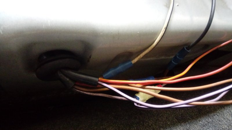

Dus het paarse kabeltje van deze foto waar net zoals bij de rest van de kabels een slecht gekrompen krimpverbinding aan zit. Is degene met een draadbreuk?
Originally Posted by luiwammes
Als ik dit soort dingen zie bij elektra problemen, is het eerste wat ik zou doen de krimpconnectoren vervangen.
Als het daarmee niet opgelost is, ga je meten.
Sterker nog. Ik heb de neiging om dat gelijk te doen als ik zulke connectoren tegen kom en ze zijn slecht gekrompen. (scotchblokjes zijn nog erger)
Maar qua uitvoerig onderzoek doe je je forumnaam geen eer aan
Vergeet dat ene boutje niet!
Old 23-05-2020, 20:45
VeeDubber's Avatar
Volksforum Crew - S2 Racer
Posts: 6,886
Eens met The Maxx, bespaar jezelf een hoop (toekomstige) ellende en herstel zulke verbindingen.
Je hebt gelijk hoor.
Maar ik vrees dat het dan een nieuwe kabelboom zal worden.
Deze hangt letterlijk aan elkaar met van die connectoren.
Het plan is vrij simpel.
Eerst wil ik de auto zoals deze nu is klaar maken voor moeder de vrouw voor deze zomer om mee te gaan cruizen. Ze is haar Golf 7 TSI kotsbeu en wil terug iets oud om rond de klokkentoren te sjeezen. Het is nu letterlijk al een strijd wie 's morgens het eerst weg is, want die pakt de mk2.
Indien de cabrio haar bevalt ….. blijft deze een vast deel van de familie.
En dan ga ik rustig op zoek naar ofwel een complete nieuwe kabelboom (ik heb die van de Golf 3 cabrio ook nog liggen, die ik bijkocht om het probleem te zoeken). Maar de issue zal altijd zijn en blijven dat je op zo'n modernere kabelboom altijd de fiches, stekkers, schakelaars moet 'krimpen' die thuis horen in het dashboard van de mk1 en ook bvb. de achterlichten.
Dus ook dan ga je weer moeten gaan knippen en plakken. En dan krijg je dezelfde warboel.
Een andere oplossing is te gaan solderen.
Maar een kabelboom solderen die in een auto ligt is ook niet echt van de poes. Meestal kan je daar weer net niet aan.
Dus best solderen terwijl deze uit de auto is uitgebouwd. Maar dan moet je wel eerst correct alle benodigde lengtes (verlengingen of verkortingen) nauwgezet opschrijven ...... en ook dat papiertje niet kwijt leggen.
Probleem is echter dat ik nu wel de tijd, maar niet de plaats heb om dit te gaan doen. De auto staat gestald in een grote garage van 6,5 op 5m die ik huur aan een spotprijsje.
Ideaal ! voor zulke werkjes. Dan kan je alles mooi open en tentoon leggen.
Maar de eigenaar gooit mij eruit. Hij gaat zich terug een mobilhome kopen (na één jaar zonder) en eist zijn stalplaats terug op.
Dus ik moet andere oorden opzoeken voor de cabrio. Daarom dat ik hem nu snel terug rijklaar wil hebben.
En terwijl moeder de vrouw de cabrio uitprobeert en een paar maandjes 'testrijdt' heb ik net genoeg tijd om tegen de komende winter een nieuw motorblok + bijhorende kabelboom te gaan zoeken.
De kabelbreuk bevond zich niet ergens ter hoogte van deze krimpconnectoren.
Daar was ik uiteraard ook beginnen uitmeten (toonsignaal) en vond ik geen kabelbreuk.
De breuk zat ergens in dat paars kabeltje in die dikke kabelboom die van aan de zekeringkast vertrekt en naar achteren loopt.
Dus waarschijnlijk bij het 'trekken' van deze 'vreemde' kabelboom zal er met het plooien wel ergens iets geknakt zijn (net enkel in dat paarse kabeltje) waarschijnlijk ter hoogte (links) van de bestuurdersstoel ofwel in die dubbele bocht (verticaal) aan de voeten.
Echter dat hele stuk zit in van dat zwart plastieke omhulsel (origineel af VW-fabriek). Raar dat dat daar gebeurd. Dat heb ik nog nooit voorgehad.
Daar kan je ook echt niet meer aan, of je moet heel de huls er beginnen zorgvuldig afplukken.
De krimpconnectoren deden het dus wel
Het was het fabriekswerk van VW wat hier nalatig was
