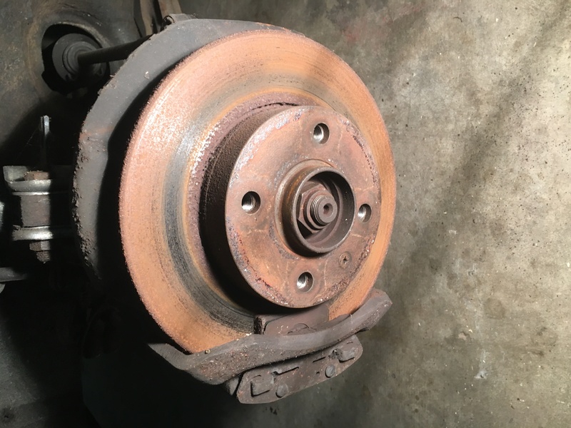

Afgelopen week bezig geweest om de voorstoelen eruit te halen. Heb 2 leren stoelen op de kop getikt van een golf 2. Ben er erg blij mee alleen is het schuifmechanisme net andersom als bij een mk1, dus dat moeten we even omzetten.
Ik heb de velgen er voor ook even af gehad om de remmerij even te bekijken omdat ie toch wel redelijk lang stil heeft gestaan. Beetje roest maar verder mankeert er niks aan.

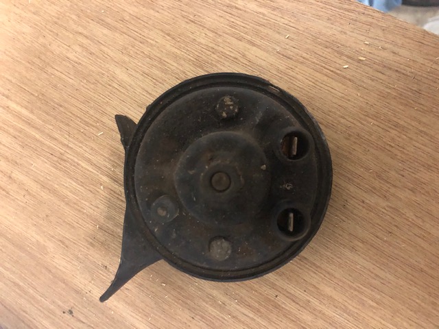

Inmiddels met de laatste puntjes bezig voor de apk. Mijn claxon doet het niet. Nou ben ik niet zo'n held in electra dus even gepuzzel.
Het ligt niet aan de claxon zelf, want als ik die aansluit op een accu doet die het gewoon. Ik gok dat er iets niet lekker in het stuur aangesloten zit. Iemand tips hoe je dit kan aanpakken?

Misschien ook handig om te vermelden. Als ik de claxon aansluit en probeer te toeteren hoor ik een klik in plaats van een toet.

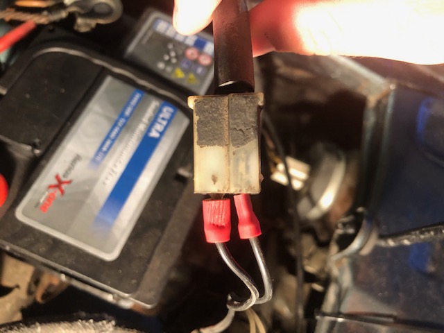

Ik zie dat mijn claxon met 2 kabels verbonden is. Dit klopt?
Ik gebruik dit type aansluiting bij mijn claxon

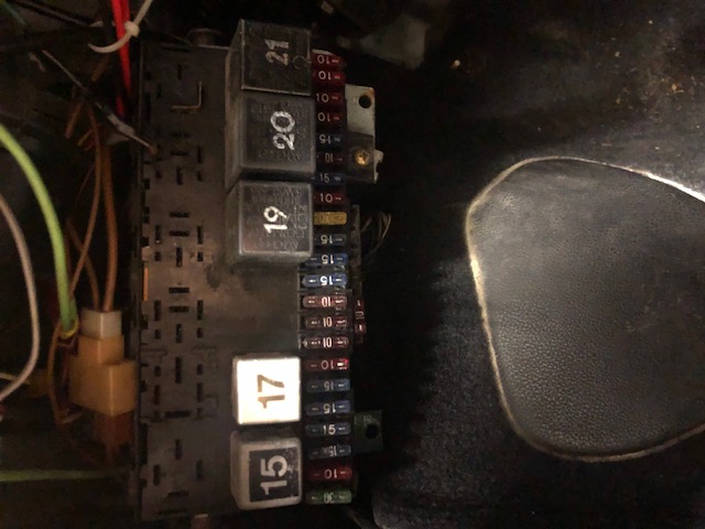

Dit is mijn zekeringkast. De gekleurde zekeringen waren allemaal nog goed.

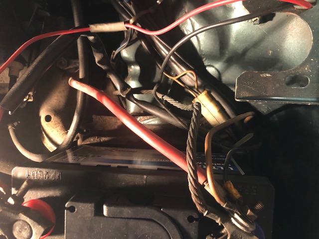

Ik kan niet zien waar de 2 draadjes van de 1e foto heen gaan. Die verdwijden in mijn kabelboom naar binnen toe. Hoe is zo'n toeter aangesloten? 1 plus en een massa dus?
Ik zie ook dat mijn min op de accu 1x op het blok is geaard en 1x op het frame. Dit hoort ook zo?

Inderdaad, de claxon is met twee kabels verbonden.
massa zit inderdaad aan blok en chassis

Je kunt het volgende even proberen om je claxon te testen;
- Meet met een multimeter welke van de twee de plus is en welke de massa (of met een spanningszoeker)
- Controleer of je 12V op de plus hebt staan (indien je meet met multimeter)
- Trek de massakabel van de claxon
- Verbind de massa-aansluiting rechtstreeks door met de min van je accu (gewoon een noodkabeltje)
- Als het goed is heb je nu oorpijn
Ik denk dat je probleem in de massa van je stuurkolom zit, met bovenstaande stappen kun je snel uitsluiten of het van zekeringkast naar claxon goed zit.
