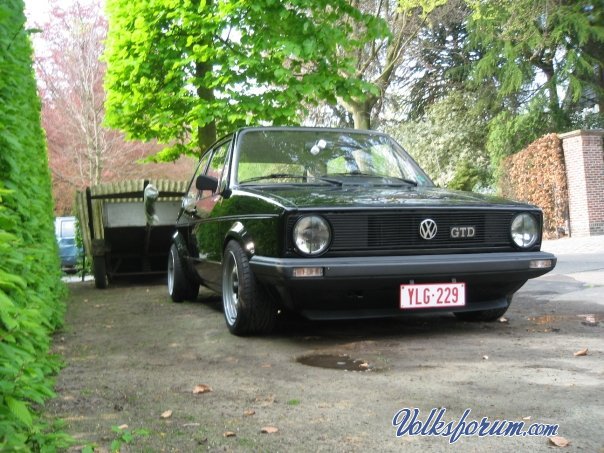

Ben wel benieuwd naar meer foto's van door de jaren heen.
Ding is echt laag

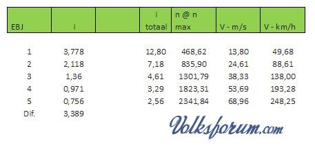

Om het geweld op de baan te krijgen komt er een compleet gereviseerd en aangepaste 02J TDI bak met quaife sperdiff naast te hangen. De bak is al volledig klaar en zal gemonteerd worden in combinatie met een kabelbediende versterkte sachs G60 koppeling en vast vliegwiel.
De bak zal bediend worden met kabels.
Dit zijn de verhoudingen (en bijhorende snelheden aan 6000tr/min op 195/40/16) van de bak :

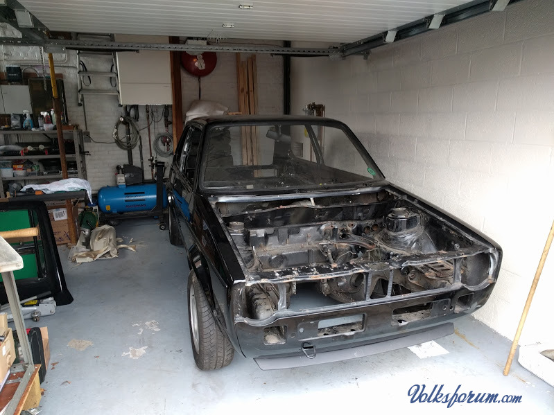

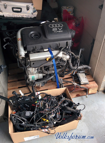

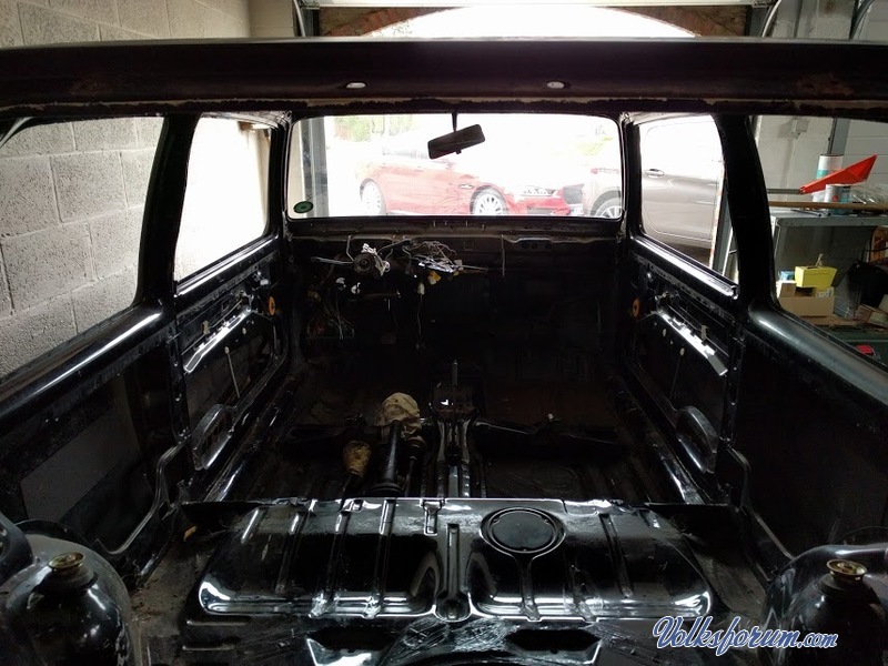

Enkele sfeerfoto's om het topic wat boeiend te houden
Na demontage
Bijna leeg
Motor en bak
