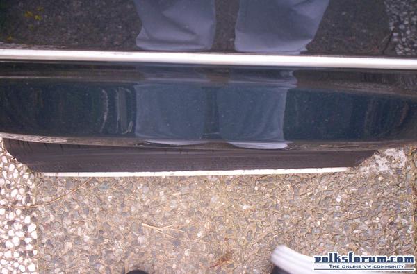

Beste mensen,
ben afgelopen week aangehouden door de blauwe, en zoals ik al verwachte begonnen ze er over dat mijn velgen te ver uitstaken. En dat ik ze moest omruilen want dit mocht niet. Nu ga ik deze week naar de RDW en vraag ik het eens even na want volgens mij mag dit nog net. Ze hebben ook niks beters te doen he!!!

Dit is toch behoorlijk breed, mijn zus heeft het ook zo op haar golf 1, steekt ook behoorlijk uit, met APK mag het iig niet, dan wissel ik altijd de wielen om

Als je het mij vraagt is hier niks mis mee... Moet je er verder wat mee dan? Ze hebben het alleen gezegd denk ik? Maar niet zo van, binnen 2 weken laten checken?
Lekker laten hangen dus... niet eens druk over maken.

Bekeuring waard als je het Opa vraagt
Steken giga uit : volkomen nutteloos en je kan er een fietser aardig mee verwonden

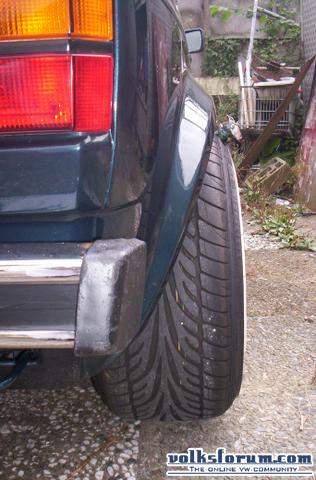

Waar zij hem heeft laten keuren misschien niet... Maar ik kreeg mijn Jetta met 9J en ET 14 oid wel door de APK... Hij wou hem er op afkeuren, maar kon uit het naslagwerk ook niet echt een grond halen, en verder was de auto wel netjes, dus heeft ie em gewoon goedgekeurd... en terecht...

Kom eerst eens met andere foto's. want dit vertekent zwaar volgens mij.

Leuke argumentatie allemaal, maar de spoorbreedte mag maar 2% afwijken, dus je hebt geen poot om op te staan!
Word altijd gekeurd(al onze auto's) bij een zeer goede vriend/familie van mij. Achter steken ze ook zover uit als op de pic.

Spoorbreedte is zeer makkelijk op te meten... meet gewoon van de midden van een band naar het midden van de andere band... als dit meer dan 2% afwijkt van een standaard autootje dan is het te veel
Niet dat ik me er iets van aantrek met mijn 16x9 ET15, maar puntje bij paaltje...
Dit geldt alleen voor grijs kenteken (bedrijfsauto's)
de spoorbreedte staat daar op de kentekenpapieren aangegeven, en mag dus daarvan maar 2% afwijken

als ik op de foto afga heb je idd geen poot om op te staan.....PUNT (.)

Ze moeten nog altijd eerst aantonen op grond waarvan ze je bekeuren of een verplichting opleggen(ben het mooie woord even kwijt) Dus wat dat betreft zou ik me er niet druk om maken...

ok gaatie, je VELG mag maximaal 3cm buiten je wielkast steken, kom je hierbuiten-->probleem, deze regel gaat boven de regel van spoorbreedte van 2% (denk aan de gto kits-->bredere schermen)
je loopvlak daarentegen mag NIET buiten de kast komen, is dit wel het geval heb je wederom een probleem.
op de 2e foto ben je dus in beide gevallen het haasje....denk er ook aan dat het wiel niet recht onder je kast staat, hou maar eens een waterpas loodrecht omhoog tegen de velgrand die op de grond staat.....
