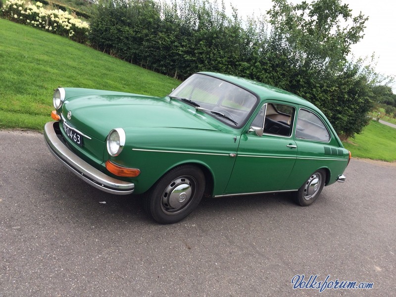

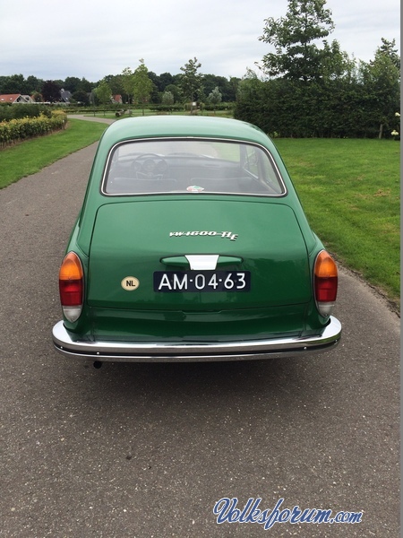

Sinds vorig weekend in het bezit gekomen van een VW 1600 TLE automatic uit 1970.
Auto is in redelijke nette staat, maar zit wel wat werk aan. Met name laswerk onder de spatborden (as usual), maar er zit in ieder geval nog APK op tot 28-01-2018 dus voorlopig nog even zo mee doorrijden.
Het is een 1600 injectie gemaakt voor de amerikaanse markt uitgevoerd met een automaatbak, die overigens niet slecht rijd en waardoor het een auto wordt om heerlijk mee te cruisen (zolang je niet aan de kick-down komt).

Netjes,
Ziet er nog goed uit zo.

Type3's rijden zooo lekker !!
Mijn vrouw heeft in 2004 ook een fastback gehad (en in gereden!!)

mooi hoor! coole auto!
