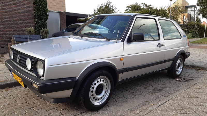

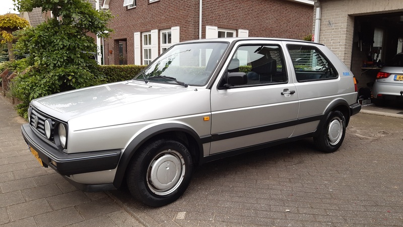

Het jaar stilstaan doet een auto niet veel goed. dus er was wel werk aan de winkel. Niet erg, want dat was ook het idee; een opknapper in nette staat. Hier een detailfoto van hoe de Golf erbij stond:

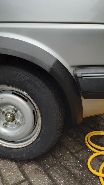

Dus wat wat doen we als eerste? Juist, de auto flink gewassen en het kunststof weer mooi zwart gemaakt, voorbumper opnieuw vastgeklikt:
Als je dan ziet wat je hebt staan na een dag poetsen voel ik me wel trots, wat een nette Golf, al zeg ik het zelf! Dat had ik ook wel gezien bij de bezichtiging; je moet even door de viezigheid heen kijken. De staat van de auto is goed, dorpels e.d. wielkasten, randen bij voorraam allemaal in een heel keurige staat.

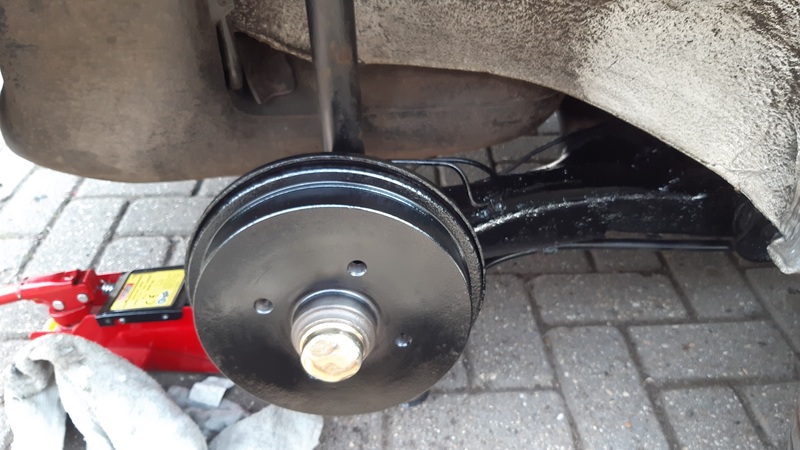

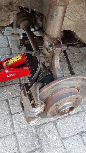

Het onderstel had ook aandacht nodig. Door het stilstaan wordt dat toch wel rap slecht. Met een staalborstel op de boormachine de boel toch weer redelijk netjes kunnen krijgen en behandeld. Ik heb geen foto's van hoe het er voorheen uitzag, maar ik had een aardig veger-en-blik vol met roestschilfers. De voorremmen ook uit elkaar gehad en weer gangbaar gemaakt. Geen overbodige luxe.
Achteras ook beetje opgeknapt. De tankbanden en uitlaat volgen nog!

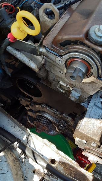

Daarna zelf de distributieriem gewisseld, voor mij een hele uitdaging (want eerste keer ooit), maar met wat hulp op afstand en een HOW-TO goed gelukt. Ook de nokkenaskeerring vervangen, samen met een oliedruksenor. Daarmee een behoorlijke olielekkage opgelost.

Langzaamaan wordt het inderdaad een frisse Golf! Natuurlijk heeft ook deze wat kleine aandachtspunten, maar die lopen we na! De kunststof delen heb ik behandeld met gekookte lijnolie. Daar heb ik goede ervaringen mee; het blijft lang zitten en is betaalbaar!

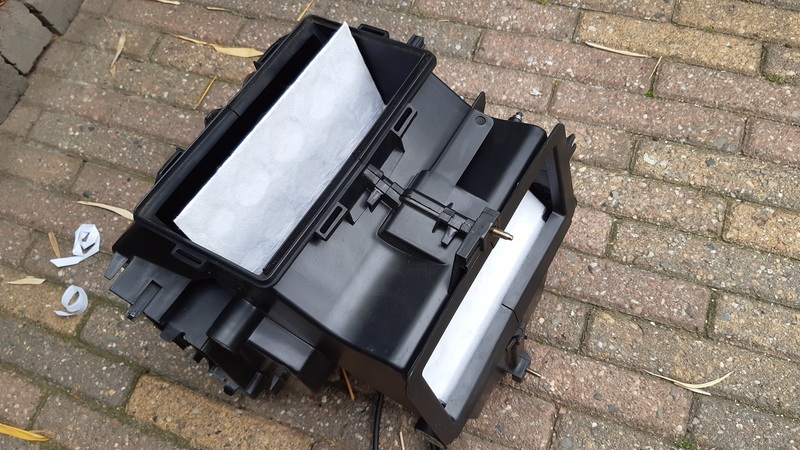

Verder begon ik aan de volgende klus:

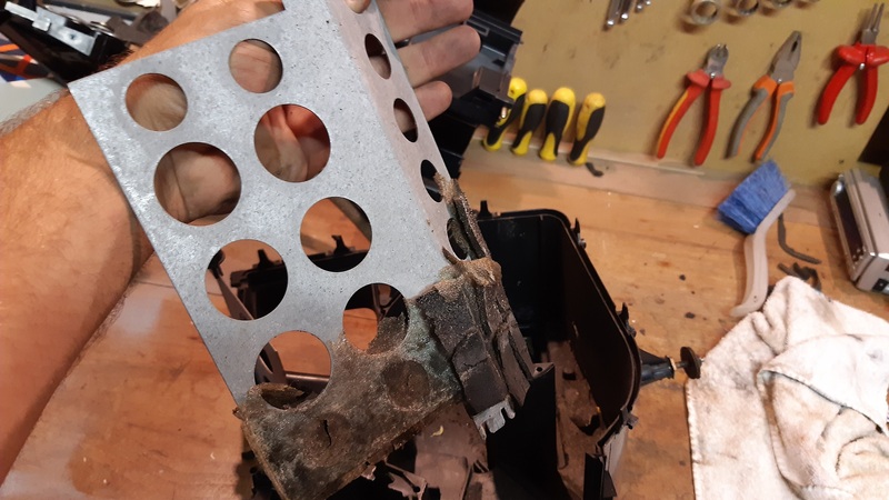

Juist, de bekende kachelkleppen! Het is nog een aardige tour om de boel eruit te krijgen, maar uiteraard gelukt. Dat het geen overbodige luxe was het kleppenschuim te vervangen laat deze foto wel zien:
Vervolgens de halve stad afgezocht naar een stuk fatsoenlijk afzuigkappenschuim en dit gemonteerd met poly-montagekit. De randen iets langer gehouden, zodat de kleppen ook goed afdichten:

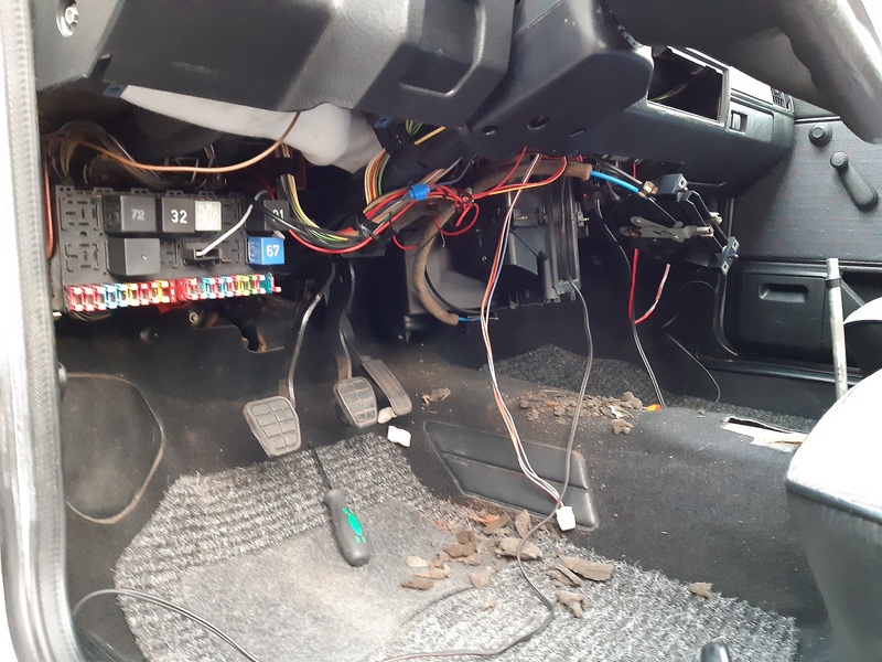

Daarna de boel al foeterend weer ingebouwd, want 't komt nog precies om die unit op de juiste plek te krijgen. Ik heb zelfs de voorstoelen eruit gehaald (kon ik gelijk die geleiderails doorsmeren) om m'n lijf in een fatsoenlijke positie te kunnen manoeuvreren. De kachelmotor ook gelijk schoongemaakt en gesmeerd. Nieuwe weerstand ga ik nog regelen; voor nu redden we ons met alleen stand 3.
Ik zit er in ieder geval weer netjes (en warm) bij!:

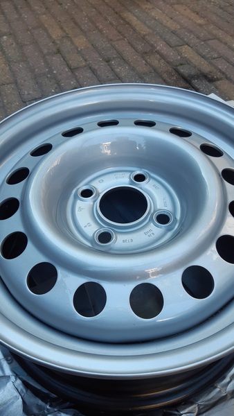

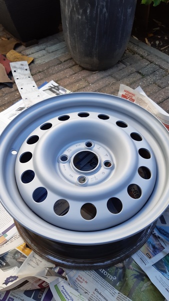

Hier in de buurt vond ik een stel Golf 2 stalen GTI wielen. 14 inch; besloten ze klaar te maken. Hoe? Deze keer gekozen voor spullen van de Action. Gelijk een mooie test of het een beetje duurzaam is allemaal
Naast gewone primer en hoogglans zwart deze spuitbussen gebruikt:

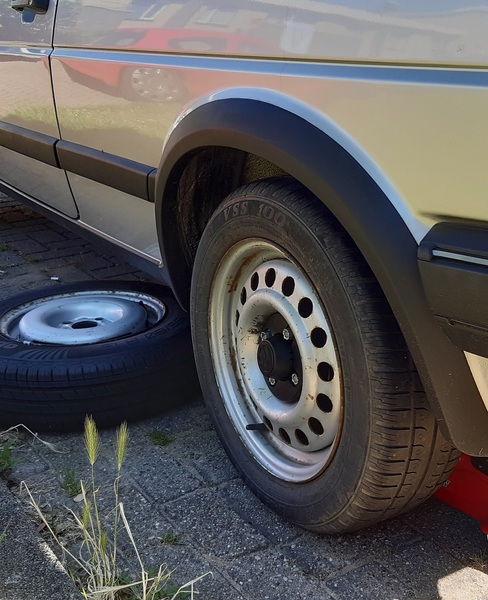

De staat van alle wielen was zo. Behoorlijk gebruikt:
Vervolgens het hele spul geschuurd:
De resten roest heb ik behandeld met de roestomvormer. Hierna een laag gewone primer erop:
Hetzelfde geldt voor de binnenkant van de wielen. Schuren, roestomvorming, primer en hoogglans zwart:
Laatste deel is de voorkant van de velg; Deze gespoten met velgenzilver en uiteindelijk een laagje hoogglans blanke lak.
Na heel wat avonden zweten, schuren en spuiten ligt er dan iets moois op de werkbank:
Vers rubber (gekozen voor ContiEcocontact's maat 175/65 R14, iets smaller dan origineel) , naafkappen en dopjes voor op de bouten maken het af:
Uiteindelijk zijn de velgen best goed gelukt vind ik zelf. Ze hadden een inch groter mogen zijn (we kijken rustig rond), maar voor nu een hele verbetering ten opzichte van de andere wielen. De tijd zal leren hoe duurzaam de spuitbussen zijn. Mooie test

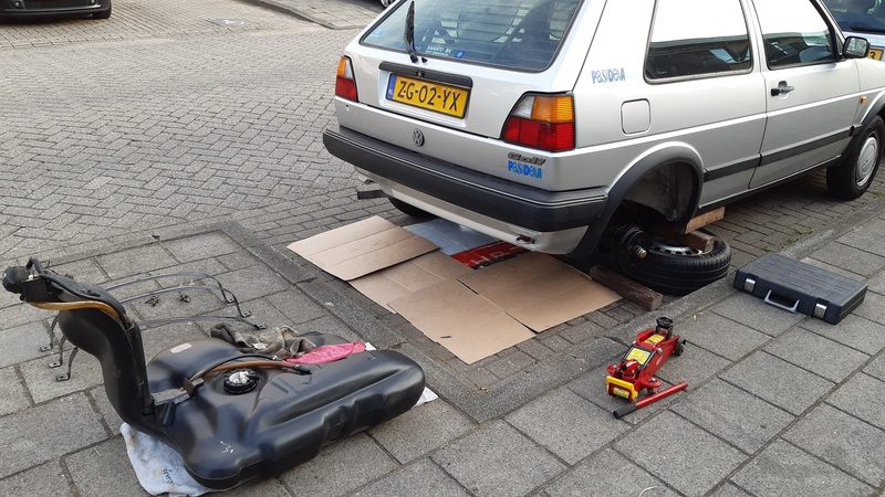

Afgelopen tijd nog een klusje gedaan. Bij mijn vorige Golf ging op een gegeven moment de tankdop steeds verder naar buiten tegen het tankklapje hangen. Uiteindelijk was de bevestiging boven in het spatbord geheel weggerot. Dit wilde ik nu voorkomen. Samen met de tankbeugels die behoorlijk verroest waren een goede reden om de boel eens los te halen!
En dat was nog redelijk eenvoudig! De tank een heel eind leeggereden uiteraard en begonnen met het lossen van de tankbeugels en de bouten bovenin het spatbord. Niet vergeten om ook de leidingen en stekker bovenop de tank los te maken.
De beugel in het spatbord was gelukkig nog in goede staat. Ik heb alles ontdaan van zand en modder en preventief de boel nog behandeld.
De tankbeugels kan je nieuw kopen, maar waarom, als je een staalborstel en een paar spuitbussen hebt? Voor en na:
Zo zien ze er dan allemaal uit:
Vervolgens alles in omgekeerde volgorde weer gemonteerd.
Ziet er weer fraai uit (gelijk de onderkant schoongemaakt) !
