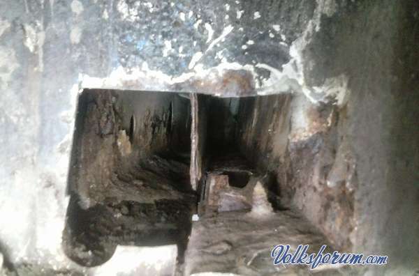

ik heb vandaag een rotte plek in mijn caddy gevonden nu zit ik te denken hoe ik het zal doen en wil ik graag weten wat de beter ervaren forum leden er van zeggen.
het gaat zit voor mijn linker achter wiel kast en net achter de steun van het veerblad is het ook verrot
ik denk dat het niet verstandig is een stuk van die steun af te slijpen en later weer terug lassen.
hoe zal ik het doen ik weet het even niet zo goed dus ideeën en tips zijn zeer welkom

misschien iets duidelijker het gaat om de steun rechts op de foto

Ah zo, het mooiste zou zijn als je een reparatiedeel kon kopen, dat kan waarschijnlijk niet dus je zult een hoop zelf moeten maken. Als je grote delen met bevestigingspunten weg moet halen is het verstandig een mal te maken, je kan dan rustig alle slechte delen weghalen, opnieuw plaatsen en je bevestigingspunten met behulp van de mal weer uitlijnen.

Aa kijk daar heb ik al wat aan dus eigenlijk moet ik niet te bang zijn en gewoon ruimte maken maar wel zo dat het op de juiste manier weer terug kan

Jup, de mal maak je zo groot dat je op gezond plaatwerk een paar mooie referentiepunten maakt, met behulp van een balk of buis maak je nu je mal naar de wielophanging, zodat je in alle richtingen die goed terug kan plaatsen.
