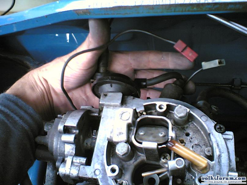

Ik heb 2 carburateurs, 1tje die erop zat, dat is deze hieronder, heeft een zwarte draad lopen naar de choke, en er gaat een stekker op het potje.
En deze had ik erbij gekregen die heeft aan de achterkant nog een stekker zitten, dus 3 aansluitingen, deze heb ik ook eens geporbeert en weer zonder succes
Wat doet dat potje eigenlijk, en hoeveel stekkers hebben 'jullie' op zo een carburateur zitten? en welke draden lopen erheen? Moet ik misschien nog extra draden trekken?

Ff denken:
1) chokeverwarming (draad uit chokedeksel)
2) carb-verwarmining (zit ergens op carb geschroefd)
3) stationair-afslagklep (op eerste foto links, die sigaar)
4) temperatuurschakelaar in een waterslang (niet alle bouwjaren dacht ik)

Het belangrijkste is de stationaire klep, die moet constant spanning hebben bij kontakt aan.
De rest wordt geschakeld, zie 2e plaatje rechtsboven.
