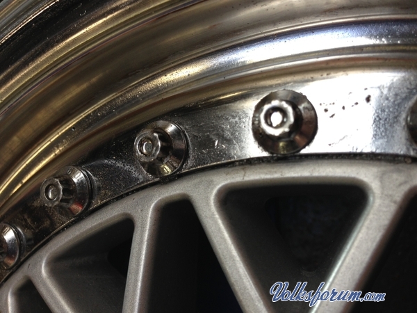

ah ja shit, bout bedoel ik.
hierbij een foto:
gelukkig geen lucht langs de ring, maar aan de andere kant van 1 boutje
weet iemand of er een soort van afdichting zit bij de boutjes?
Old 18-07-2013, 11:18
jettaracing's Avatar
Er zit normaal alleen kit tussen de ring en achterrand , ik zou het boutje eruit draaien , beetje kit (sikaflex) ertussen ,(in het gat van de bout) en dan de bout weer monteren . Zou wel even de lucht uit de band laten lopen anders drukt door de luchtdruk meteen de kit er weer uit .

Precies wat jettaracing zegt
Ik heb eventueel wel zulk gereedschap, maar dat hebben ze volgens mij in iedere garage wel toch Gewoon 12kant steeksleutel of dop.

Tis sleutel 8
En met kit ertussen frommelen is het meestal
Niet opgelost, normaal moet je ze uit elkaar pakken
En opnieuw goed afdichten.
even terug naar de verkoper brengen geen optie?

ja dat is de optie die ik ws ga doen. Ligt eraan of de bandenboer er nog wat mee kan. Maar sleutel 8 of 9 pasten niet, BBS is zelfs al gebeld omdat men bang is de moer te beschadigen. Zijn niet leverbaar... soort Torx

Staat er OZ op de bouten? (Kant nie zien)
Dan is het een 10 kant
Velgen man in Tilburg moet het

Ja iets met 6.10 ofzo staat erop, voor zover ik kan herinneren.

10.9 denk ik, dat staat voor de sterkte van de bout
dit hebben we even gedaan... morgen maar even kijken dan... hopelijk gewoon geen gelul en gaan met die bak, die thuiskomer is geen porem... of ik moet er 4 thuiskomers onder leggen, dat vind ik dan wel leuk
