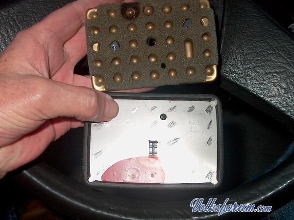

Wacht even: ik heb wel twee draadjes, beide zwart! Ook blijkt het ene plaatje van messing te zijn. Let op de "+" en "-" op het metalen deel van het stuur:
Het onderste plaatje uit het rubber gepulkt:
De contactvlakken; de brandplek in de ene, en het rode isolatieband op de andere horen er eigenlijk niet bij:

Kijk, dat messing plaatje mis ik dus.. Heb een ander, compleet, stuur op de kop kunnen tikken. Van t weekend/begin volgende week ga ik daar mee aan de gang, als het nog niet lukt meld ik me weer.
Top, bedankt voor zo ver!
