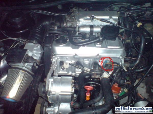

De motortemp.meter in het dashboard werkt niet meer, nou wilde ik de zender ervan vervangen,maar welke van de 2 is dat.
Diegene tegen de motor aan,of de andere.

Ik heb hetzelfde probleem gehad bij mijn jetta mk2. Je kunt gemakkelijk testen of de temp sensor kapot is. Trek het stekkertje eraf en pak een klein stukje speakerkabel. Zet de auto op contact, hou het uiteinde van de speakerkabel tegen de stekker aan en het andere uiteinde ook tegen de stekker aan nu moet even iemand op je tempmeter kijken en als hij helemaal uitslaat is idd je tempsensor kapot. Bij mij waren er 2 kleuren een blauwe en een zwarte de zwarte zat tegen het blok aan en de blauwe zat er voor. Bij mijn jetta mk2 was de blauwe mij tempsensor dus niet degene die tegen het blok zit. Ik hoop dat je hier iets aan hebt. Succes

Thanks, zal dat eens proberen..
Daaruit haal ik dan ook welke voor de tempmeter is.

De geel/rode draad is de temp
