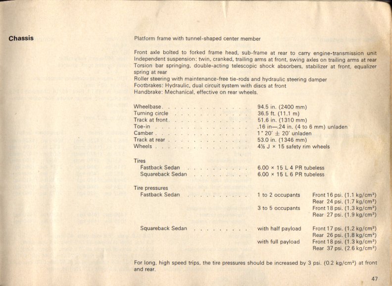

en thesamba geeft voor een 67'er kever 1305mm op,en voor een 68'er type3 1310 mm :biggrin:
Kever 1967 manual (3e regel,2e alinea,"track at front")
type3 1968 manal (3e regel,2e alinea,"track at front")
