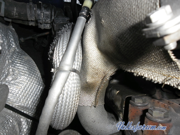

Old 28-02-2013, 08:42
manusg40 manusg40 is offline
Posts: 275
Send a message via MSN to manusg40
mannen
bij deze wat fotos voor zover ik fotos kan maken
op laatste foto zie ik 2 stekker 1 op luchtfilterbak en 1 in aanvoer buis
wat zijn dit voor aansluitingen?
mk2- vrt waarom kan dit een hoop ellende opleveren?
auto rijd heerlijk wil alleen weten wat er op zit ivm dat ik dat zelf niet meer hoef te tunen

Ziet er aardig standaard uit, die downpipe. Aan de compressorkant van de turbo zit het typeplaatje. Dat is dus de aluminium aanzuigkant. Als je daar kijkt/fotografeert weet je meer.
