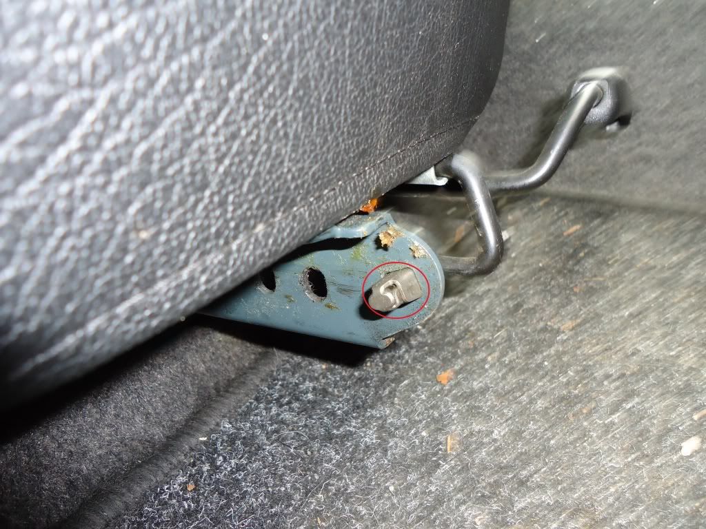

Is het niet dat je bij golf 4 ook dat pinnetje/borging ding aan de voorkant moet weghalen?
Waar als het ware je hendel zit om hem mee naar voor/ achter te schuiven.
dit ding dus?
Of zit het bij een mk4 anders?

Zo is het bij mk4, die 2 moeren die je ziet draai je los en dan zou hij gewoon naar achter moeten schuiven tot hij uit de rails is:

heb vandaag nog een interieur gedaan. , klap tegen de stoel aan en hij is uit ze'n rails. gewoon ff een flinke tik geven. is zo los.
doordat je de stoel duwt naar achter kan ook je schroefdraad waarop je moeren gemonteerd zit blijven hangen achter het stalen plaatje waar je bouten van je stoel doorheen steken doordat het er tegen aanklemt simpel gezegt.

Dat kegeltje klopt idd, heb die geprobeerd erdoor te duwen, niet echt met een tangetje ofzo ingeknepen dus wellicht is dat nog het proberen waard. Zal waarschijnlijk pas weer zaterdag worden voor ik ermee bezig kan maar ik hou 'm even als optie, thanks!
