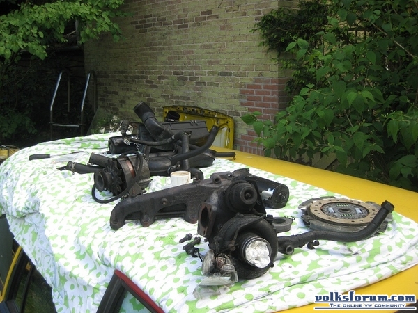

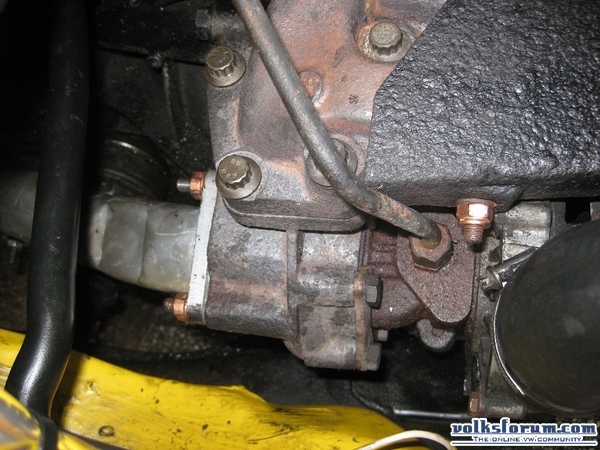

Dit weekend (bij 290.000km) maar eens groot onderhoud gedaan. Na 65.000km met deze motor werd ik toch gek van het gesis vanonder de kap, leek net of een cilinder wat lekte...
ik denk dat ik weet welke...
handig zo'n dak
Alles weer op de plek, nieuwe pakkingen, nieuwe koppeling!
nieuwe voorpijp, als je toch bezig bent!
