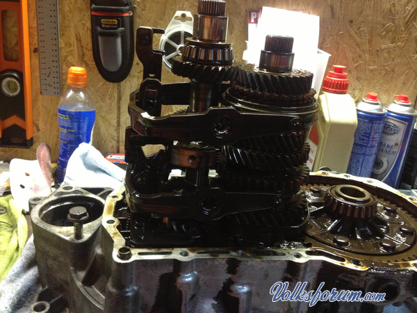

Om alles heel te houden en te zorgen dat de versnellingsbak niet dit keer de zwakste schakel gaat vormen. Heb ik de bak gedemonteerd, schoon gemaakt, wat slijtagedelen vervangen, ARP-bouten in het diff gezet, nieuwe keerringen gemonteerd en de zaak weer netjes dicht gebouwd met nieuwe keerringen en afgevuld met BARTEK High performance Versnellingsbak olie.

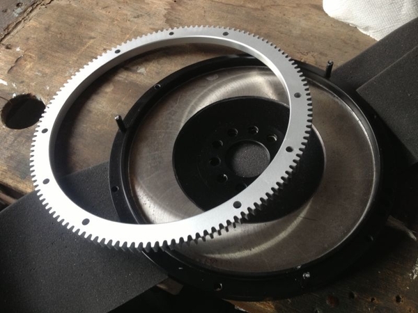

Omdat het vliegwiel en de koppeling ook wel hadden geleden onder de 2.9 Compressor heb ik hier ook meteen wat stappen ondernomen. Vliegwiel omgeruild tegen een vers afgedraaid en gebalanceerd exemplaar en een zwaardere SACHS koppelingset gemonteerd.

Mooi vliegwiel
Heb je die bij Joeri vandaan?

Originally Posted by rondekker1983
Mooi vliegwiel
Ja die komt bij Joeri vandaan. Ik heb alleen de lak er weer vanaf gehaald.
Dat hoort niet thuis op pasvlakken.
