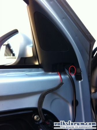

Ik heb al op google opgezocht, maar het is de bedoeling dat ik de plastieken driehoeken waarop de spiegels vastzitten moet loskrijgen, hier komen dan nieuwe op met andere spiegels. maar deze zitten vast, en ik denk dat ik vanbinnen uit (interieur) moet los vijzen, maar ik geraak niet achter mijn plaatje waar ook mijn tweeter steekt..

Om achter dat plaatje te komen moet je deurpaneel eraf, daaronder zit nog een schroefje zodat je die los kan draaien;
Zie rooie cirkel
Daarna paar boutjes losmaken, driehoekje komt vanzelf mee

gelukt thx!
