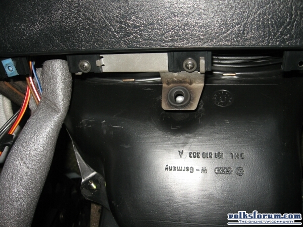

Dat stuk met de luchtroosters kan denk ik blijven zitten. Als het er zo uit ziet, kan je middenconsole daar gewoon voor:
Er zit bij mij een metalen plaatje met een rond rubbertje aan het dashboard waar "het puntje" aan de middenconsole in komt:
De stekker van de aansteker komt in de kabelboom terecht met de stekkers D, E en Q bij nieuw type zekeringkast (twee groene en één blauwe stekker zijn dat). Deze: Kabelboom pdf
Als je die stekker nu niet los in de kabelboom hebt hangen, dan zitten de draden vanuit de aansteker gezien zo aangesloten: een bruine draad vanuit aanstekeraansluiting 1 moet naar een massapunt, rood-wit (plus vd aansteker) vanuit aanstekeraansluiting 2 naar stekker Q pin 3 en grijs-blauw (plus vh lampje) vanuit aanstekeraansluiting 3 naar stekker D pin 12.
Misschien heb je er zo wat aan. Bij oude type zekeringkast hoort de plus vd aansteker uiteindelijk naar stekker B pin 11 te lopen. De draad van het lampje gaat via de dashboardverlichting naar de zekeringkast.
Hoop dat dit een beetje duidelijk was...

Voor zover ik het in ETKA goed kan zien, zit dat kapje bij jou met 4 schroeven vast, 2 aan de voorkant en 2 aan de zijkanten. De 2 aan de zijkanten zitten waarschijnlijk aan de bakken aan de zijkanten vast. Dus je hoeft alleen de 4 parkertjes eruit te draaien denk ik.
Bij de grote middenconsole zitten de bakken aan beide zijkanten ook met twee parkertjes aan de console. Aan de binnenkant van de console zitten daar ribbels. Dat oogje met rubbertje is alleen tegen het trillen. Bij de pook zit de console nog over twee dopjes geschoven.
In mijn how-to-kachelradiateur kun je het ook zien: Kachelradiateur, maar volgens mij moet je die nog wel ergens hebben...
