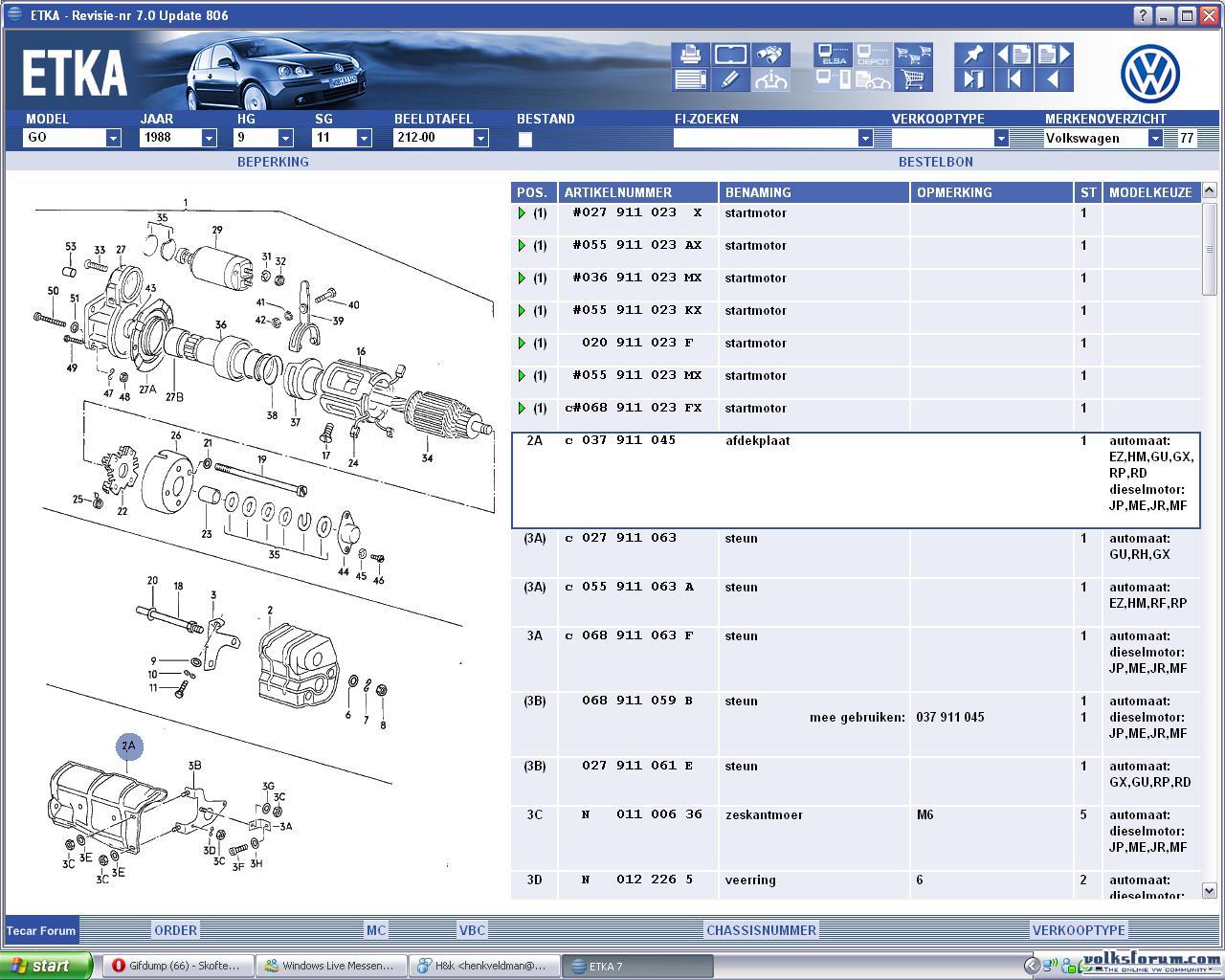

Volgens mij is het zo`n startmotor:
Misschien heb je hier iets aan? Kan je iig de bevestigingsplek vinden.
verder zit er dacht ik nog een hitteschildje over die eraf moet.

Bij die afdekplaat (2A) zitten bovenin ook nog boutjes, 10mm zeskant, in mijn geval eerder 9,5mm rond. Die steun (3B) aan de zijkant, zit ook nog vast aan de startmotor zelf.
