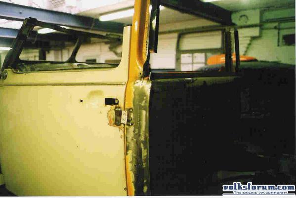

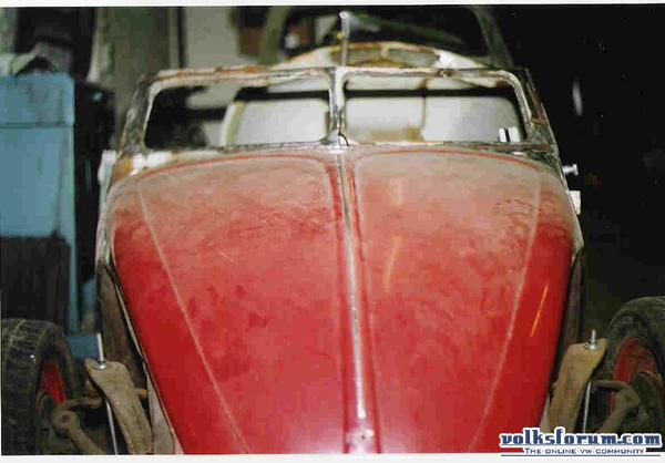

al geruime tijd ben ik bezig een pick up te bouwen in hotrod stijl.
ik heb lang gewacht met posten omdat ik er zeker van wou zijn dat het ook iets wordt.ik ben begonnen met een mexico neus en een 64 er spijlbus.
als eerste heb ik het schutbord losgemaakt 5 centimeter in hoogte ingekort en weer terug gelast.
vervolgens heb ik de raamstijl van de bus aangepast en versmalden verlaagd op de neus gezet

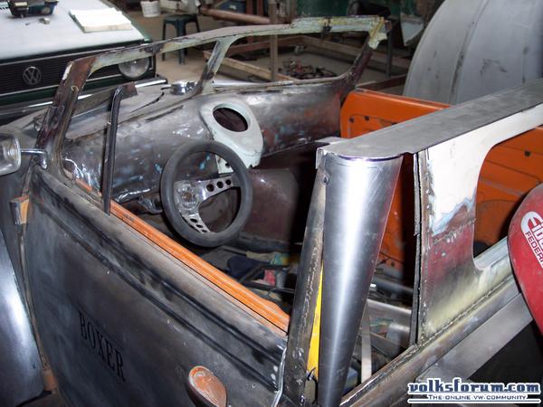

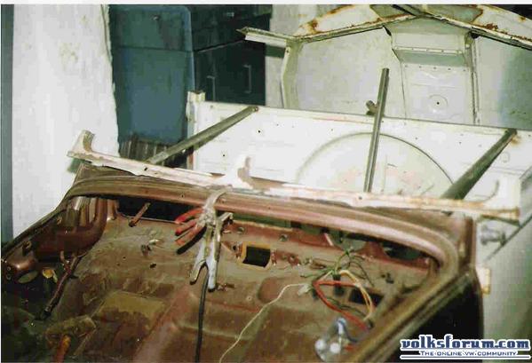

daarna heb ik met wat cv-ketelplaat een dashbord gemaakt met in het midden de bus teller unit
met behulp van 4 b-stijlen heb ik de achterkant van de cabine gemaakt,oude deuren dienen voor de maatvoering

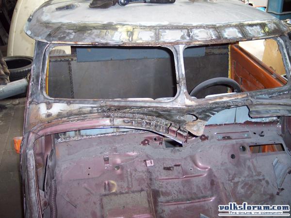

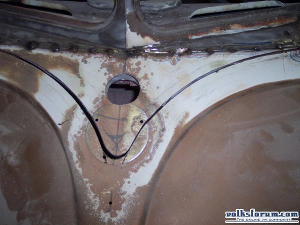

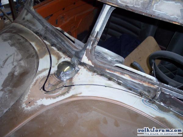

Nadat alle stijlen op zijn plaats stonden ben ik het dak aan gaan passen.
Om alles in verhouding te krijgen heb ik het dak zelf ook verlaagd,dus insnijden en lager maken.
Door de middenstijl van mijn "nieuwe"voorruit kon de kofferklep niet meer open.
Daarom heb ik een klep van mijn 59-er vermaakt zodat de klep toch open kan.

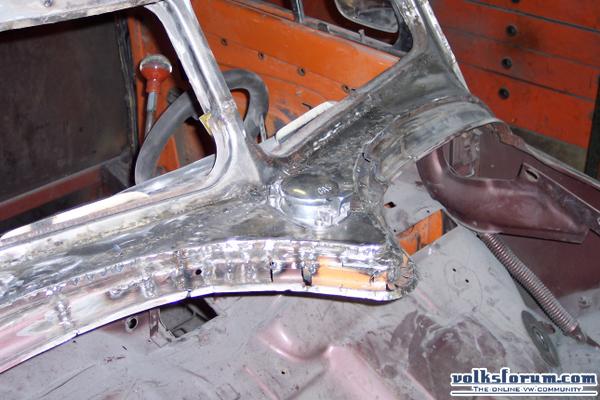

Doordat ik nu een nieuwe parvan heb die groter is heb ik besloten hierin de tankvuller te monteren.

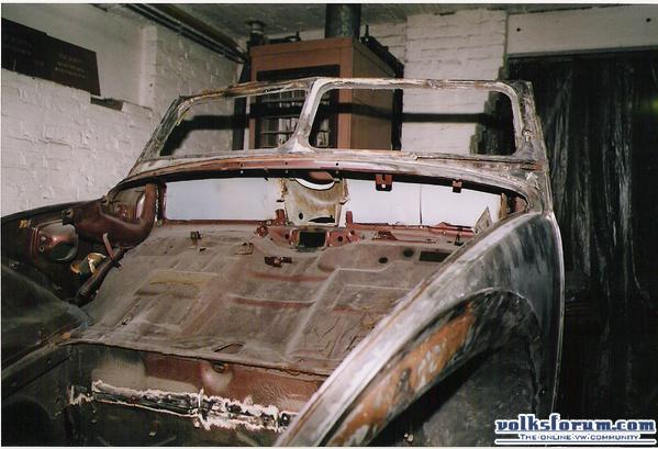

Met behulp van delen uit verschillende andere auto's heb ik de binnenrand weer gefixt.

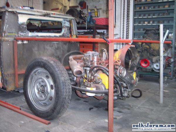

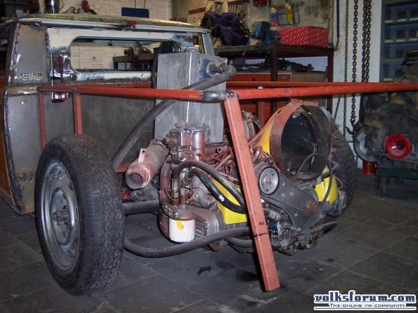

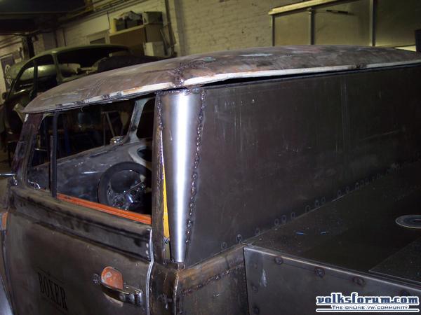

Als achterruit heb ik een 58-er barndoor achterklep gebruikt.De raam is 10 centimeter in hoogte gekrompen.
In eerste instantie heb ik het raamgedeelte erop gezet en ben ik van daar uit verder gegaan,maar later heb ik besloten om eerst een dichte wande te maken en daar later het raamgedeelte in te lassen dit om minder naden te krijgen.
Na al deze werkzaamheden wilde ik meer richting mijn einddoel gaan werken om te zien hoe het er uiteindelijk uit zou gaan zien.Daarom ben ik begonnen met het maken van een bak.
