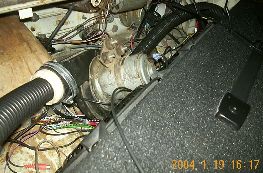

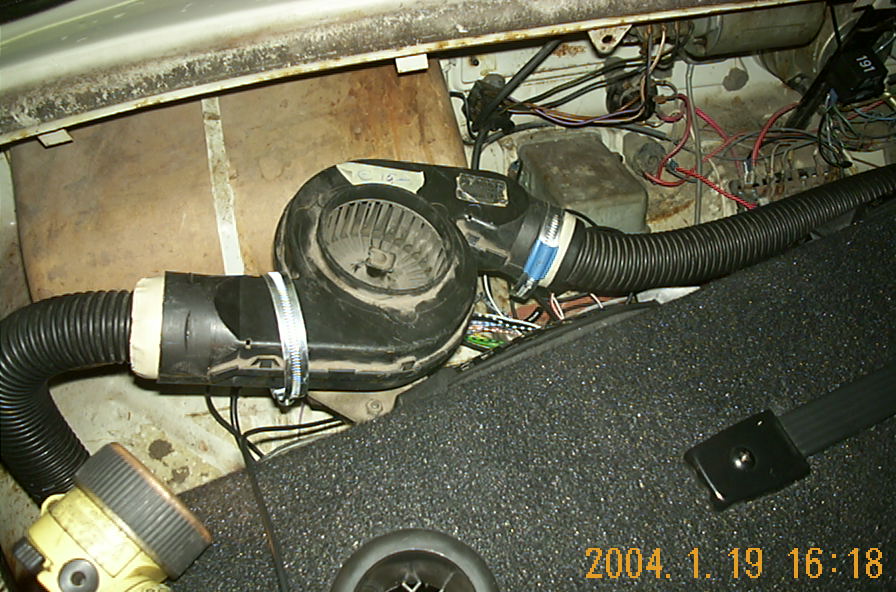

Iedereen bedankt voor de moeite en de fotoos! Ik heb gevonden wat ik zocht en het werkt als een dolle!
http://www.volkswouter.nl

Niet duur toch? De slang heb ik van een stofzuiger afgetrokken die bij het grofvuil stond en de slangklemmen en schilderstape voor de afdichting waren gratis....

Warm werd het wel in de auto,maar de voorruitventilatie was bar en bar slect,vandaar dat ik die motor ertussen heb gezet.Deze is alleen niet op de verwarming aangesloten.
