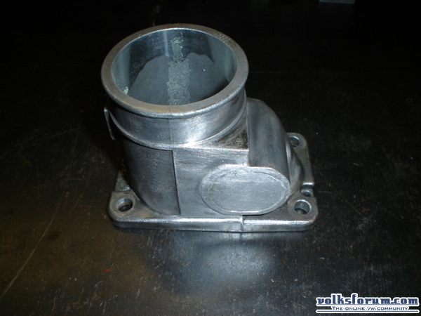

Ik ben een nieuw project begonnen, en dacht misschien ook leuk voor anderen.
Omdat ik van turbo weinig verstand heb, is dus alle info welkom.
En waarom turbo, ben zowieso voorstander van de g60, maar nog een goede lader kopen is moeilijk en (duur).
Ik blijft het wel rijden, de g60 blijft mooi in de golf1 zitten, maar vind motoren bouwen ook wel leuk eigenlijk.
En meer vermogen is altijd lekker, en met een 16v turbo is makkelijker vermogen te maken dan een 8v-g60.
Maar het is wel een project dat ik rustig aan probeer te doen, dus af en toe wat te kopen wat ik nodig ben.

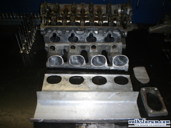

En verder zoveel mogelijk zelf doen natuurlijk, wat ik nu zoal gedaan heb:
De kop lichtelijk bewerkt.
Uitlaatspruitstuk gekocht op ebay van een s2 (is onderweg)
Inlaatspruitstuk gemaakt (kan nu afgelast worden)

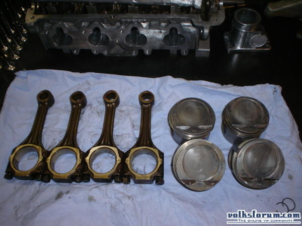

Setje zeer goede S2 zuigers met drijfstangen gekocht.
Twee motoren gesloopt pg en een kr. (Beste krukas gebruik ik)
Wat ik dus nu nog van plan ben is een onderblok te vinden dat geboord kan worden naar 81. (zit zelf aan een 1H motor te denken) 80,6
Melchior (MelG60) zou ook even rondneusen voor wat mogelijk is.
Roept u maar
