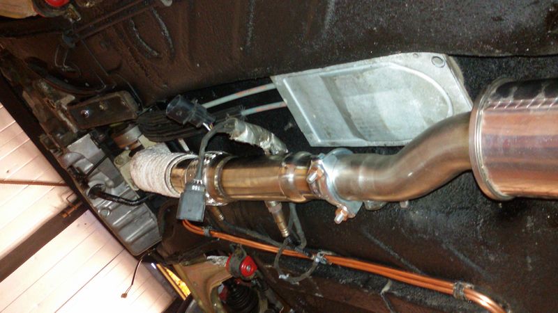

Ben momenteel bezig met een jetta mk1 abf te bouwen met een 02a versnellingsbak. Nu ben ik de schakelpook aant inbouwen eerst hing hij eronder maar dan zit die in de weg voor de uitlaat. Dus maar beslist voor deze binnen te zetten.
Nu hij binnen staat is het dat de kabels te langs zijn?
Kan je deze inkorten? Of hoe moet het met dat deze zo lang zijn?
Mvg sven

Ff schakeltore van een mk4 pakken dan kan hij ook.netjes onder de auto ipv op de tunnel

Is deze platter? Zodat de uitlaat er mooi onder kan?
En van welk jaar golf 4?

Ja veel platter mk4 tdi gti van eerste bouwmaterialen 98 99

Schakelmechanisme gevonden van een golf 4 en idd alles past er nu gewoon onder en de kabels lijken ook korter als die van een golf 3
Nog eens bedankt voor de info
