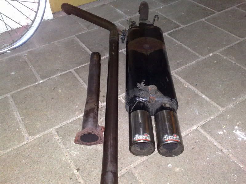

ter illu. ik koop het volgende van hier op het forum;
ik zit nog niet helemaal into de golf mk2, maar het kleine gedeelte komt ipv de kat? middelste lange pijp ipv de middendemper?
zit er dan zelf aan te denken om de lange pijp icm de einddemper te monteren en dat kleine deel niet. Tenzij het wel noodzakelijk is....

Old 24-10-2009, 08:42
Posts: 7,530
Als je dit monteerd en kunt lassen is het geen probleem

Mn schoonpa heeft wel een las apparaat, dus ga ik anders daar wel mee stoeien als het moet
Old 24-10-2009, 12:57
Posts: 7,530
Als je dan het eerste stuk [kat vervanger]niet gebruikt,dan kan de rechte pijp over de pijp van de kat en dan het geheel vast lassen
Wel eerst eronder hangen en uitrichten,dan de pijp aan de kat hechten
Dan er onder uit halen en aflassen
