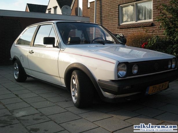

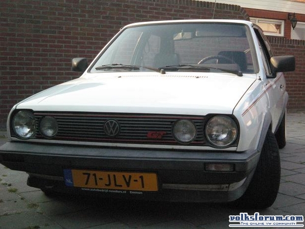

Maar nu ben ik sinds kort in het bezit van een Polo GT van 1983 met nog de orginele pierburg carb, 131dkm en heeft de afgelopen 3 jaar voornamelijk stil gestaan. Dit was er ook wel van af te zien.
Maar na een poetsbeurt en een paar dagen toeren is dit nu zijn staat...
Nou moet ik nog met het fijnere werk bezig, hij loopt stationair niet zo lekker ..(draait of te veel toeren of valt uit )
Verdere punten van aanpak voor de toekomst zijn wat roestpunten(tankdop, binnenkant motorkap, kofferdeksel & de hoeken aan de voor en achterkant), deukjes, en aan het interieur alleen een deurpaneel van de bestuurder.
Wie heeft een idee met de carb om hem weer op juiste been te krijgen???

Ik zie dat je de auto bij Reinders vandaan hebt, ding staat er al een hele tijd idd. Hoop dat je er niet al teveel voor betaald hebt, het is wel een gaaf ding (GT +wit = mooi!!)

Leuk bakje. Ligt mooi qua hoogte. Welke verlaging en bandenmaat zit er op?

hij staat op 175-50-13, en het vermoeden schuilt in mij dat ie op 60/60 staat om verder de grond te kunnen knuffelen.

Hij ligt wel heel erg gelijk aan beide kanten, ik vermoed 60/60.
