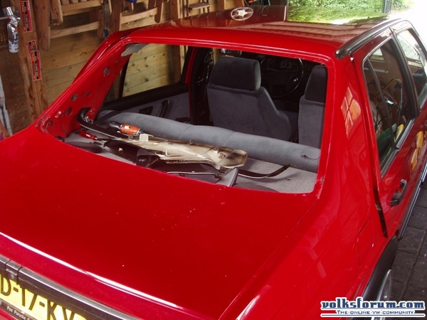

Anders haal je er toch een voordeur uit, dan moet het makkelijk lukken om de hemel er uit te halen.
Old 04-07-2009, 14:03
jettaracing's Avatar
wil het bestvia een achterdeur , ik heb er al 3 keer één uitgehaald en weer gemonteerd .

achterraam er ff uit drukken

Ja, wat Alberto zegt. Logisch toch

werk valt best mee hoor
raam druk je er zo uit , voordeel is ook dat de raamsponning ook gelijk even na kan kijken op roest vorming
de bekende 2 vliegen in 1 dikke klap

Inderdaad, met 2 man is de achterruit er binnen 10 minuten uit en weer in.
Scheelt een hoop moeite.
