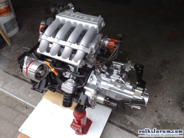

Ik heb egt hulp nodig van iemand die veel verstand heeft van 16v gti's motorcode PL..
Ik heb samen met me maat de motor kompleet gereviseerd/gerestaureerd, maar nu hij eindelijk in elkaar zit slaat hij niet aan hij vonkt maar krijgt geen brandstof! op alle leidingen van de spinnekop staat druk alleen niet op de injector leidingen er staat spanning op de spinnekop stekkers weet alleen niet wat de waardes horen de zijn.. ook heb ik al gecontroleerd of de aanvoer en retour niet om zijn gedraait..
Heeft iemand ideeen??? AUB ik kom er niet uit en ben al 3 weken aan t kloten (hij vonkte namenlijk ook niet) de spinnekop is niet open geweest maar heeft wel 2 maanden droog gelegen in een doos... en er zitten KR leidingen op, met de injectors van de PL...
Groeten Bart

Wat is het nou
Blok/bak zien er trouwens wel erg goed uit
