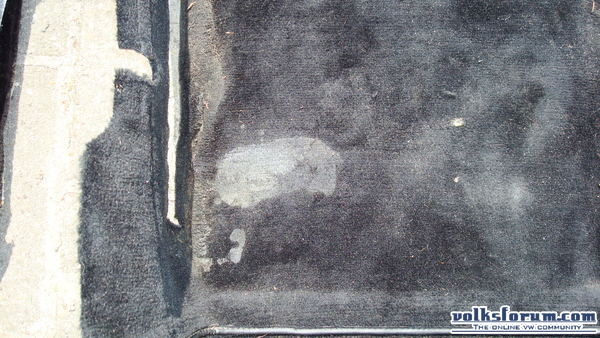

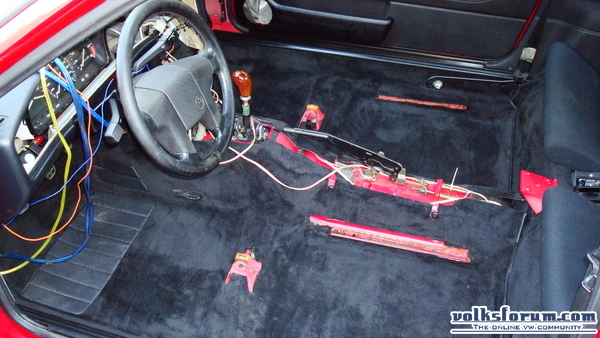

Vloerbedekking eruit, beetje smerig
Hiermee word ie weer mooi schoon
En in uniform
Zo wordt ie aardig kaal van binnen

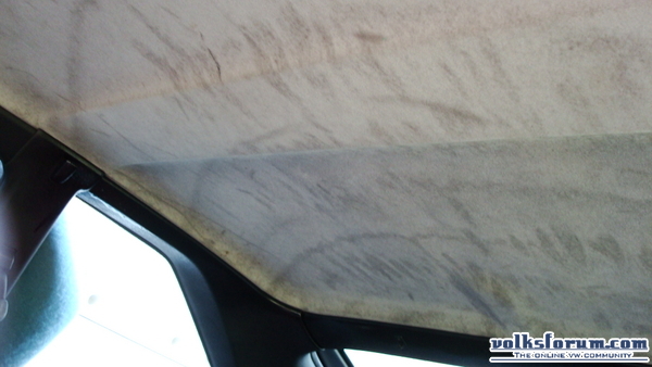

Hemeltje eerst
Hemeltje na

Net nog ff de vloerbedekking en de achterbank er weer in gezet

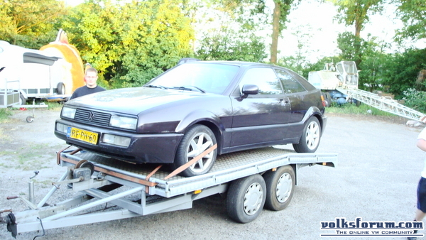

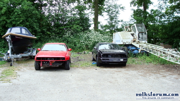

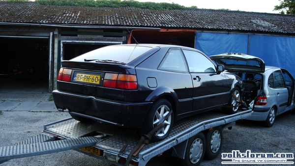

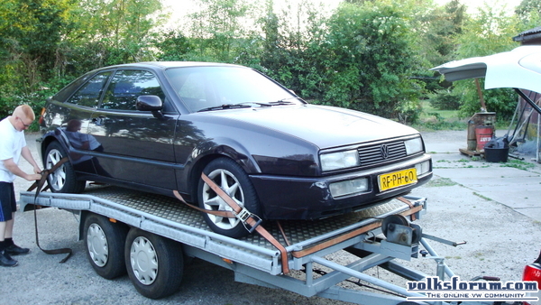

Zo net de donor auto opgehaald, zal zometeen nog ff wat foto's posten.
@ marx-7 en ronnie v, bedankt voor jullie reactie, de moertjes achter het uilaatspruitstuk had ik niet gevonden
Edit, hier nog ff wat foto's van de sloper en de andere auto waar ook nog mooi wat onderdelen aan gedoneert gaan worden

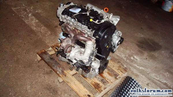

Klein licht motortje 2,0 T-fsi met 10.000 km

Wordt volledig klaargemaakt met een 2L T-FSI i.c.m een g60 5 bak
komt voorlopig rondom g60 remmen op samen met de abs
De motor is al aangepast voor digifant en een 16v ontsteking
zit een gemodificeerd TT inlaatspruitstuk op waar de gasklep van een g60 past

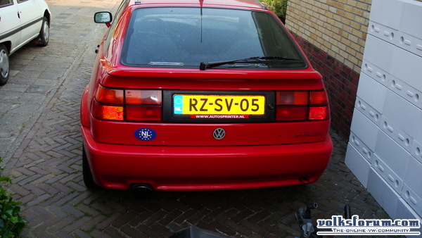

Hier nog wat fototjes van woensdagavond, heb er andere achterlichten ingezet(ongespoten) ivm met de apk en dan kunnen de andere achter ook wat beter worden en in meer lagen worden gespoten .
vloerbedekking er weer in, nu weer mooi en zwart
achterkant eerst
achterkant na

ik zie dat je 1 ding bent VERGETEN!!!!
Haal die kentekenplaathouder er zsm af!
Verder goed bezig! Mooi streven om van deze (semi) afgeschreven corrado iets moois te maken.

Die autosprinter stikker is er al af, alleen op de foto nog niet

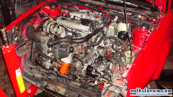

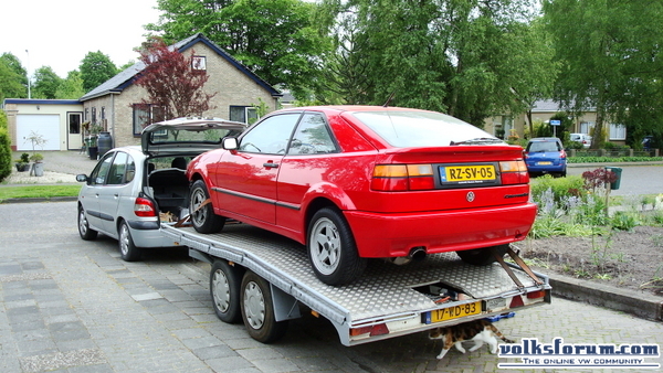

Gisteren een mooie slag gedaan aan beide corrado's, de motor hangt er weer in maar moet nog aangesloten worden, met het ombouwen nog wel een paar tegenvallers gehad. Bij de "nieuwe" motor waren alle imbus boutjes van de krukaspoulie alleens rondgedraait en er vervolgens weer met een torx ingedraait: resultaat niet meer los te krijgen, uiteindelijk de distributie maar op tijd gezet en de centrale bout van de krukas poulie eruit gehaald(paar uurtjes aan verputst voordat ik dit heb gedaan, die imbusboutjes moesten en zouden eruit gaan). Gelukkig was het met de poulies bij mijn gare motor beter gestelt en deze heb ik dan ook gebruikt bij de nieuwe distributie vervolgens de steunen en pompen overgebouwt naar de nieuwe motor ivm met de airco en de wederom rondgedraaide imbus boutjes in de waterpomp . Al met al hing vanacht om 01:42 de motor weer in zijn steunen(met nieuwe distributie,multieriem met beide rollen en snaar)
Maandag en Dinsdagavond afbouwen, en dan hopenlijk weer rijden
FOTO'S::::
Op de kar maar Garijp
Gelijk een leuke ontdekking gedaan, nieuwe rvs vanaf de kat
De mijne en de sloper naast elkaar
Motor van de eerste kan eruit
en voila
Mijn nieuwe motor(op het moment dat we dachten snel ff een nieuwe distributie en alles overbouwen)
Mijn eigen is erook uit
Mijne ouwe motort aan het slopen(Net op myn dikke bulg lette )
