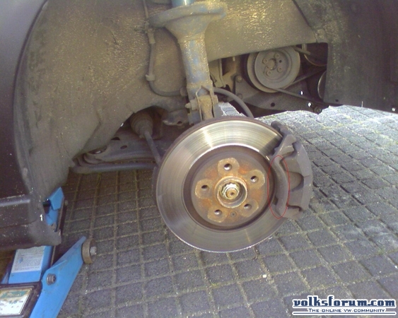

Bij nadere inspectie kwam het volgende naar voren:
Een gedeelte van de remklauw, hieronder rood omcirkeld, raakt de velg, waar nu een ondiepe groef in zit, maar het zat ook weer niet zó klem, dat het draaien van het wiel onmogelijk was.
Het heeft dus eigenlijk meer te maken met de vorm, die het hart van de velg aan de binnenkant heeft, dan met het verbreden of de ET-waarde.
Nu wil ik eigenlijk niet aan remdelen 'kloten', maar zou ik ook iets (1 Ã* 2 mm) van dat remklauw-randje af kunnen halen, zonder dat het onveilig wordt?

van die remtang kan je best wel afhalen, vooral als je de velg nog kunt draaien met moeite.
Haakse slijper er langs en net zo lang doorgaan tot het past.

Let wel op, houd wat meer speling want de "Tang" kan gaan uitzetten door de hitte van het remmen...
Maar je zou idd gewoon je tang iets bij kunnen slijpen, mits het niet te veel word!

En ik zou eerst een spacer van 3mm proberen om te kijken hoe dat staat en of het kan. Afslijpen kan altijd nog

Na wat gekloot met M14 ringetjes van 3mm dik, heb ik toch maar de haakse slijper ter hand genomen
Een ietsiepietsie eraf en de velgen pasten wèl aan de vóórzijde.
