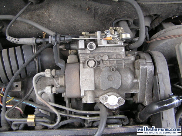

heb een polo 1.4 diesel van 1992
is er een mogelijkheid deze iets harder te laten lopen, dmv de dieselpomp op te draaien?
wat moet ik dan precies doen?
hier war foto's

Natuurlijk kan dat
Schroef zoals omcirkeld hieronder moet je hebben.
Contramoer losdraaien (sleutel 13), zegeltje eraf tikken (schroevendraaier en hamer, zit met een klein puntlasje vast) en de schroef verder indraaien. Verder indraaien = meer diesel over het hele toerengebied. Hij gaat er ook harder stationair van lopen, dat moet je weer compenseren door het tapeindje waartegen de gashendel rust verder terug te draaien.
Je kunt zover gaan als je wil, je bent slechts gelimiteerd door het stationaire toerental wat je op een gegeven moment niet meer lager gesteld krijgt.
Heel veel vermogen haal je er niet uit (zonder turbo), maar je krijgt gegarandeerd ruzie met alle Femke Halsema's in NL

Originally Posted by Stijn
Natuurlijk kan dat
thx, duidelijke uitleg
morgen maar eens even proberen

dieselpomp is getjoend
loopt fijner, meer trekkracht, en wat meer rook/baklucht

hij trekt wat sneller over het hele toeren gebied, lijkt meer dat het zo hoort ipv origineel, origineel had ik het gevoel alsof hij inhield
trekkracht is nu net niet irritant, origineel net wel

Oud topic uit de sloot trekkende: Nog een tip(je): als ik naar de foto's kijk staat de pomp ook nogal 'op tijd' ( kerfje pomphuis vs inlaatspruitstuk kerfje).. ietsje vroeger,... en hij reageert een stuk(je) feller. Zeker als je plantaardigeolie door de diesel mengt.
