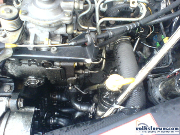

Jullie hebben nu al lang genoeg moeten wachten op foto's maar hier komen ze.
De allereerste foto
Thuisgekomen van een lange rit
die olie was er voordien nog niet
Waarschijnlijk te warm gekregen

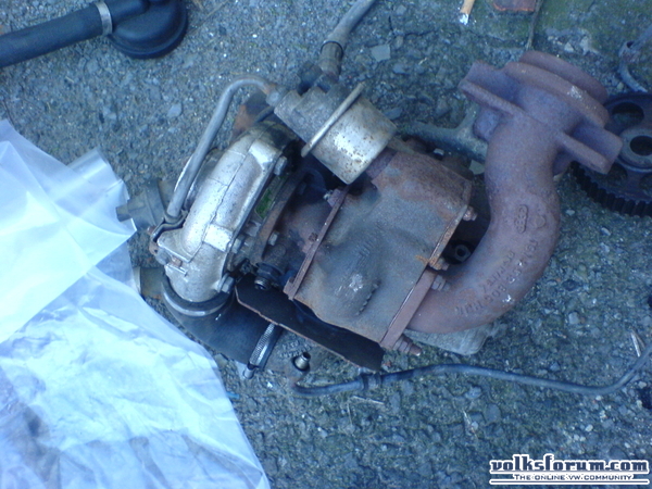

Waarvoor dien deze stekker op de turbo?

Raar zeg van die motor, heeft dat nog een oorzaak ?

Die motor is goed gaar, met al dat gesmolten plastic! Zonde, verder een mooie GTD hoor ....

Die stekker op je turbo is voor je Koelvloeistof temperatuur.. dat pompje wat voor op je blok zit gaat pompen als je tempratuur te hoog word in je turbo en zo word ie gekoeld..
En op je sticker te zien is het orgineel een SB motor waarom zit er dan nu een RA in ??
