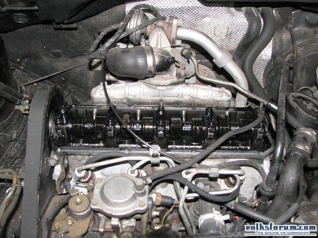

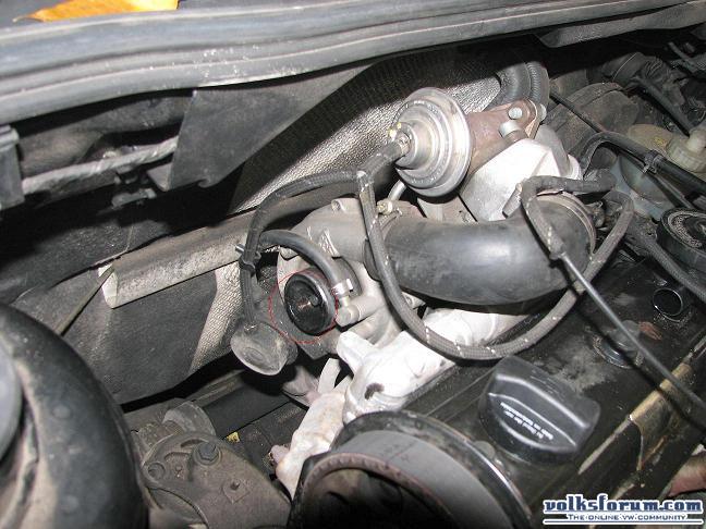

Die pakkingset vind ik wel interessant en ik kan me wel inbeelden dat deze wel helpt tegen de uitwendige olielekkage (zie foto's).
Maar ik niet geloven dat dit gaat helpen tegen wat er al aan olie in de uitlaatgassen terecht komt. Wat vervangt een turborevisiebedrijf extra?
