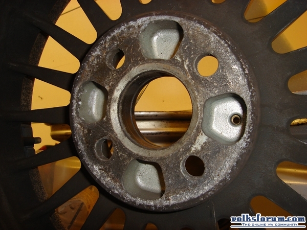

ik heb nu een setje 14" ronals onder de auto zitten met een 185 50 14 bandje eromheen !
maar heb te veel teller afwijking (heb een 1.5jb met een 3 bak automaat) en dus teveel toeren !
nu heb ik een tijd terug een set OZ velgen gekocht (15") die ik er onder wil gaan hangen !
nu het probleem :
de velgen steken 5a6 mm buiten de kassen en kan ik dus niet laag genoeg !
nu mijn vraag :
afdraaien kan niet dus had ik een ander idee !?
is het mogelijk de bout gaten dicht te lassen en dan opnieuw te boren (ondieper) !
en daarna de velgen af te laten draaien zodat ze (1cm)verder naar binnen komen !
hier onder heb ik wat foto's om het wat duidelijker te maken !
ik wil met 185 45 15 gaan rijden dit ivm de omtrek !!
alvast bedankt !!
gr. Martijn

Waarom 185/45-15? Dat scheelt maar 1,3% met 185/50-14. Dat lijkt me geen oplossing voor het probleem van teveel toeren.

Er zijn velgen zat, ik zou gewoon zoeken naar een ander setje, dichtlassen, opnieuw boren en ook nog afdraaien komt je sterkte niet ten goede... Als je dat wel doet, zet je je bouten alleen nog maar vast in een bijgelast stuk, en niet meer in het originele materiaal... lijkt me niet dat je dan met een gerust hart op weg kunt...

Bij die A3 velgen worden de gaten meestal gewoon extra erin geboord, met dichtlassen zit je toch met inwendige spanningen die je in de velg gaat creëren. Is niet de veiligste oplossing.
Zijn zat mooie velgjes te verkrijgen op de markt, je vind wel een ander mooi setje
