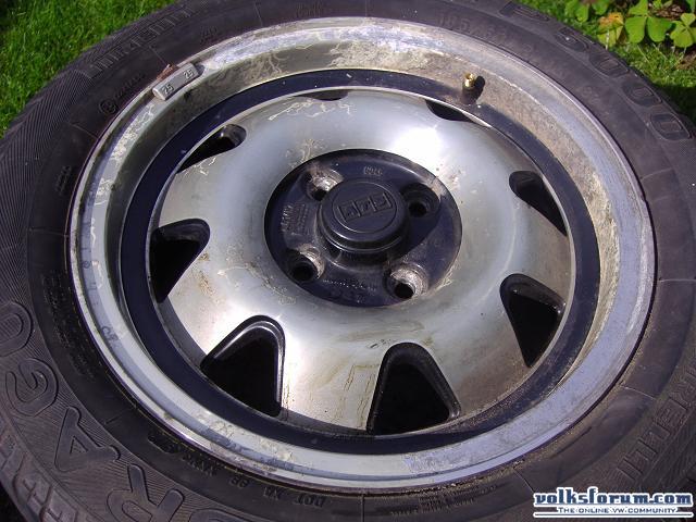

Ik ben begonnen het het schuren van mijn 14" 6J ATS cup velgen! Vaak zie ik ze orgineel, nu ga ik alle zwarte poedercoat verwijderen en ze geheel polijsten. Ik heb weinig tijd omdat ik midden in mijn afstudeerperiode zit, maar ik zal proberen de boel up to date te houden door het plaatsen van foto's van mijn vorderingen. Hier alvast wat foto's:
Zo waren ze toen ik ze kocht..

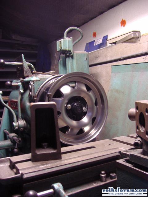

In de draaibank, scheelt een hoop inspanning!
Zo gaan ze ongeveer staan!
3 naafdopjes...
Waar je de velgen op zn best ziet (in de draaibank) heb ik tot korrelgrootte 400 geschuurd, ik ga tot 2000 dus er zal nog heel wat glans komen! Daarna gaat het polijstwerk beginnen. Ik weet nog niet zeker of ik de poedercoat uit het hart van de velgen haal maar ik denk het wel.

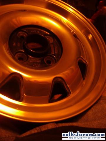

Ben eindelijk weer verder gegaan met mn velgjes! Ik had ivm school geen tijd, maar nu ben ik bijna afgestudeerd Hieronder wat foto's van de vooruitgang:
Schuren korrelgrootte 1000
Schuren, schuren, schuren!
Nat met korrelgrootte 1200
Na 1200
Commandant m3 dr op
Klaar met Commandant m3
Commandat m4
Klaar met m4
Na wat poetsen!
Ik vind ze wel aardig in de richting komen nu, maar het is t nog nèt niet.. Heb nu dus gepolijst met Commandant M3 en M4, wat kan ik hierna nog gebruiken?
Heb maar besloten om tussen de 'spaken' toch de randjes weer zwart te gaan spuiten. Binnenkort meer!
