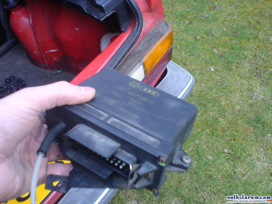

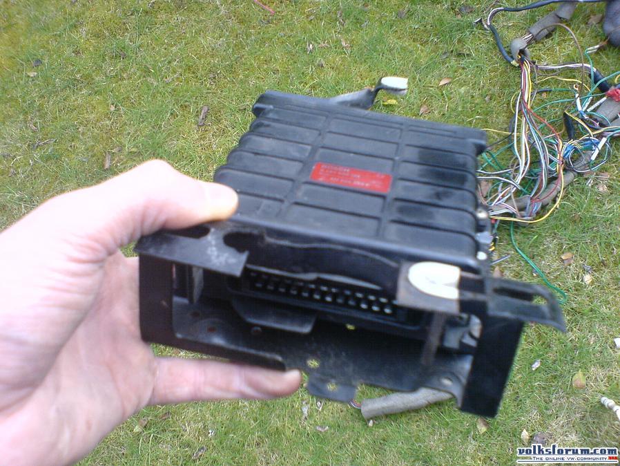

ok 1e vraag:
welk blok heb ik in de golf liggen?
ik las in mijn verkooptopic van de inlaat (die overigens gesloten kan worden) dat het ging om de inlaat van een PL motor, terwijl ik dacht dat ik juist een KR motor erin had liggen...
ik heb er een kabelboom bij met 2 kastjes en heb hiervan een foto gemaakt.. misschien dat iemand zo kan zien welk blok erin ligt:

dat groene ontsekings kastje is iig van een KR .. als de letters paars zijn was ie van PL (met klop sensor)

golf 2 16v met een kabelboom met 2 kastjes, is een PL.
de kleine kast is voor je ontsteking (vandaar ook het vacuum slangetje) en de grotere is dus van de injectie, KE-jetronic.
Dus kan ik ook aannemen dat de auto in kwestie van na 87 is.

De inlaat heeft niks te maken met een PL of KR. Behalve weer de gasklep. Die is ook weer anders als je een PL of KR hebt. Maar die spinnekop wat je hebt is van een PL en niet van een KR.
En die computers wat je hebt horen ook zeker bij de PL en niet bij de KR.
