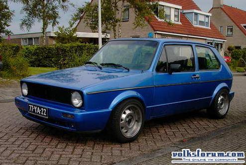

hee ruurd heb nog geen foto.s ervan ,
maar is een type1 van 1976, blauw metalic
gti 8 klepper +- 130 pk,
heb geen compu wel modulle er op zitten en heb tijde.s starten wel spanning op bobine draaden , en op kabel van bobine vonk tijdens het schakelen contakt en er weer aff ,
vrgr gooigolf
Old 04-03-2006, 23:01
Posts: 6,561
Deze
Old 04-03-2006, 23:08
gooigolf's Avatar
gooigolf gooigolf is offline
Posts: 1,831
ja die is het ruurd klopt inderdaad ,
bij het rechte eind maar heeft geen vonk meer ,
en ze hadden alles gesloopt van binnen , zonde maar das weer klaar ,
nu het vonk probleem , heb veel geprobeert maar noch niet gevonden ,
gr gooigolf
