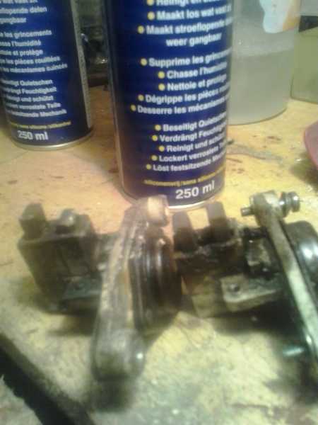

Omdat ik geen zin had om de originele bedrading aan te passen toen maar de koolborstels bekeken.
(zie foto: links originele, rechts de golf1 koolborstels)
Eén van de originele is dus flink afgesleten en waarschijnlijk op (toch?)
Dacht even handig te zijn om de goede golf1 koolborstels op de originele dynamo te zetten.
Met motor aan/uit werd dan 12,01 volt gemeten. Tikken op de dynamo hielp niet.
Originele koolborstels in de originele dynamo werkte weer goed met meteen 13,8 volt.
Nu wil ik een poging doen om de koolborstels te vervangen.
Hoe krijg je die uit en weer in de houders?

Die losse borstels zelf kan je niet vervangen dacht ik. Beste is gewoon een complete spanningsregelaar te kopen bij de automaterialen zaak dan.
Kost tussen de 10 en de 20€

Kan zijn dat die andere borstels anders zijn ingesleten. Heb je de rotor ook schoon gemaakt ? Zit die rechter borstel niet vast omdat er tussen beide zoveel verschil zit?

@Gino89: de korte koolborstel kan normaal ingedrukt worden en komt met dezelfde kracht naar buiten als de lange.
