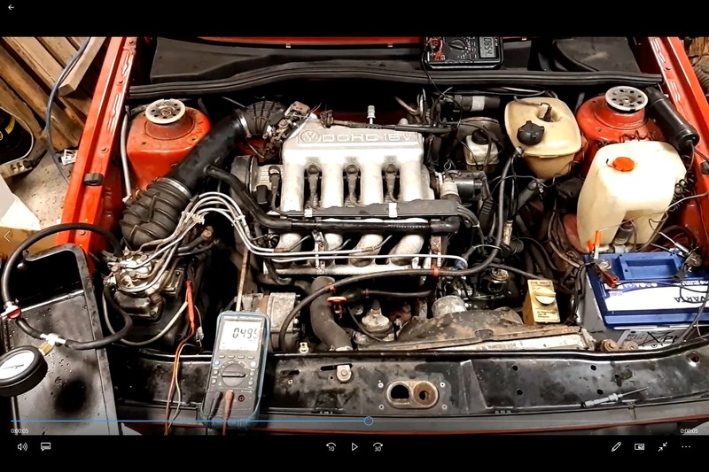

Ik ben bezig om te achterhalen waardoor mijn PL niet helemaal zuiver stationair loopt.
Wat merk ik:
Stationair loopt hij niet helemaal zuiver, wel rond de 850 1/min
Ontsteking met stroob bekijken: hij wiebelt om het merkteken heen.
CO ligt rond de 2,0 (APK afkeur)
Gecontroleerd:
Stuurstroom op 5 mA, Lambda regeling werkt.
Systeemdruk 5,75 bar
restdruk 3,5 bar (>10 min)
Verschildruk (@ 0mA): 5,25 bar
Temp sensor werkt: 4,5 bar bij 15 kOhm
De meest voor de hand liggende aansluitingen op vacuum lek gecontroleerd.
Inspuithoeveelheid stationair: 20 ml +/- 1 (10% afwijking)
Inspuithoeveelheid vollast: 90 ml +/- 2,5 (6% afwijking)

Wat plaatjes:
Stuurstroom op 5 mA, 850 1/min en werkdruk 5,25 bar.
Systeemdruk en verschildruk meten
Flowverschil metingen

Old 12-08-2020, 22:48
ar1g3's Avatar
ar1g3 ar1g3 is offline
Join Date: Nov 2012
Posts: 1,994
Ok da's al goed, dat betekent dat de afstelling van het mengsel toch in de buurt zit. Zal sowieso niet 100% zijn want je kan die pas afstellen als alle andere systemen op de motor het naar behoren doen. Zorgen voor later dus, voor nu is dat goed
Wel nee, ik heb dus ondervonden dat die ontstekingsmodule wel degelijk stuk kan zijn en het tegelijk nog doen! Bij mij was er ergens een diode doorgebrand als ik het me goed herinner. Als ik het goed heb zit het vervroegen en verlaten vd ontsteking op basis van klopsignaal en hall signaal hier ook in.
Nog twee dingetjes:
- Heb je de WOT schakelaar al gecontroleerd? Ik bedoel, of deze niet continu ingedrukt staat.
- Even ter bevestiging, kan zijn dat je het al gezegd hebt maar ik vind het niet zo direct: doet de motor dit zowel koud als warm? Of doet hij het enkel als hij warm is? Koud draait hij open loop, warm draait hij closed loop, vandaar dat ik het vraag.
'01 Passat B5.5 1.9TDI PD
'95 Passat b4 1.9 TD (RIP)
Old 13-08-2020, 06:04
DragonGr Dragon DragonGr Dragon is offline
Posts: 994
Send a message via MSN to DragonGr Dragon
Wat in mijn verhaal vind jij dat betekent dat ik met mengsel in de buurt zit? [edit]slaat vast op de laatste zin dat de stuurstroom regelt... Ik vind daar de variatie nog best groot tussen 4mA en 6mA, soms net erbuiten.[/edit]ben het met je eens dat helemaal afstellen pas kan als echte defecten weg zijn. Tot die tijd is het compenseren.
Bedoel je die aparte ECU voor klop/hall etc. of de Telefunken TCI-H unit bovenop de KE-Jetronic ECU? De hall sensor en klopsensor zitten namelijk op die eerste. De tweede is een vrij kale uitvoering zonder de Hall sensor input, of hij is iig niet aangesloten daarop.
Nog twee dingetjes:
WOT = Wide Open T... het schakelaartje voor vollast neem ik aan. Dat zal ik voor de zekerheid checken. De stationair variant is wel ok, je merkt verschil als je de gasklep daar net vanaf duwt.
Koud loopt hij wat soepeler lijkt het haast, maar ook niet met stabiel merkteken. Dat het open loop is ben ik niet met je eens denk ik... de lambdaregeling komt volgens mij al vrij vroeg in. Misschien niet echt direct na starten, maar ik zie de stuurstroom variëren. Weliswaar op een hogere waarde, dus misschien dan toch direct gestuurd a.h.v. temperatuur in plaats van via lambda.
Old 13-08-2020, 07:02
VeeDubber's Avatar
Volksforum Crew - S2 Racer
Posts: 6,884
Hoezo vind je die 4-6mA veel? Het bereik is toch iets van 120 mA?
Old 13-08-2020, 07:23
Posts: 994
Klopt, maar ik had verwacht dat bij stationair in de regellus met werkende lambda en geen issues hij veel krapper rond die 5 mA zou zitten. Maar als een schommeling van +/- 1mA normaal is bij een PL die lekker draait, dan geloof ik dat meteen.
Old 13-08-2020, 08:59
RobertVoorst's Avatar
Join Date: May 2015
Posts: 1,254
Dan zou ik eens beginnen met een werkende katalysator te monteren, dan zul je de CO weer naar APK aanvaardbare niveaus brengen. Die Gunson Unit ken ik inderdaad, ideaal om je oldtimer's carburateur mee af te stellen, maar wel met een meetfout van 0,5%.
Maargoed, 2% min 0,5% meetfout is alsnog 1,5% en dat is inderdaad te hoog.
Die schommeling van 1 mA is trouwens ook te verwaarlozen. Dat is voor de meeste multimeters al de meetfout
Old 13-08-2020, 09:42
Posts: 994
Robert,
Dat is voor de APK een oplossing, maar de motor gaat er niet beter van lopen. Ik ga daar zeker een KAT terug plaatsen. Waarschijnlijk als ik een gewone buis plaats kom ik ook door de APK, omdat hij dan visueel geen KAT heeft en de eisen ruimer zijn.
Mijn einddoel is een goed lopende motor en APK is meer iets dat moet gebeuren als ik er mee de weg op wil.
Old 13-08-2020, 13:39
ar1g3's Avatar
Join Date: Nov 2012
Posts: 1,994
Inderdaad, die +/-1mA is al moeilijk te meten met de meeste multimeters, maar hij moet ook gewoon +/-1 mA schommelen rond de afstelwaarde. Anders kan de KAT zijn werk niet doen. Is dus doodnormaal!
Inderdaad nu herinner ik het me, klopregeling is met dat aparte ECU dat ergens in het midden id waterbak zit. Ik bedoelde de TCi-h unit op het KE-Jet ecu. Die was stuk bij mij.
En ja, WOT = vollast (T staat voor throttle). Als die schakelaar ingedrukt wordt verrijkt hij het mengsel. Maar bedenk me nu dat als die stuk was, je dit ook zou zien in meetwaarde op de diff. druk regelaar dus die gaat wel gewoon goed zijn gok ik.
Koud loopt hij wel degelijk open loop. Daarom dat je alle afstellingen moet doen nadat de koelventilator 1 keer is aangeslagen. Koud is er geen lambdaregeling, en loopt hij gewoon op een voorgeprogrammeerde map. Zoals je zegt, de stuurstroom is dan hoger (verrijking) en die daalt dan met het stijgen vd temperatuur tot de motor warm is. Is al paar jaar geleden dat ik er zo diepgaand mee bezig was, maar geloof dat het omschakelen op 80° gebeurt.
Maar als hij koud hetzelfde doet, betekent dat eigenlijk dat alles van de lambdaregeling gewoon goed werkt.
