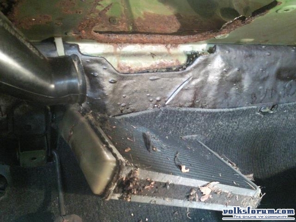

Dit was bijna aan het eind van de dag,

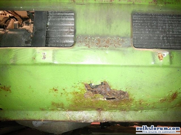

Dit was tot nu toe de slechtste plek die we vonden,
Overigens is de dorpel dus al een keer gelast.

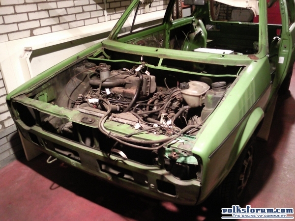

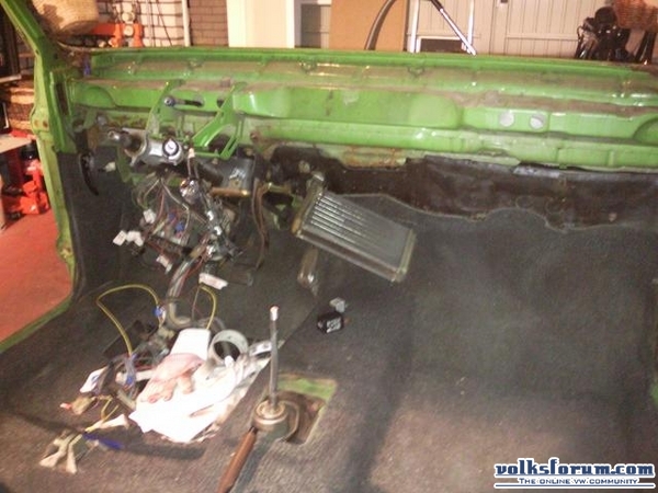

Hier nog een paar foto's van de afgelopen 2 dagen. We hebben nu in totaal 4 dagen gewerkt en het hele interieur (op het hemeltje na) is eruit. Helaas is het voorruit gesneuveld en krijgen we de rechter deur er niet meer uit omdat de bouten dol zijn.

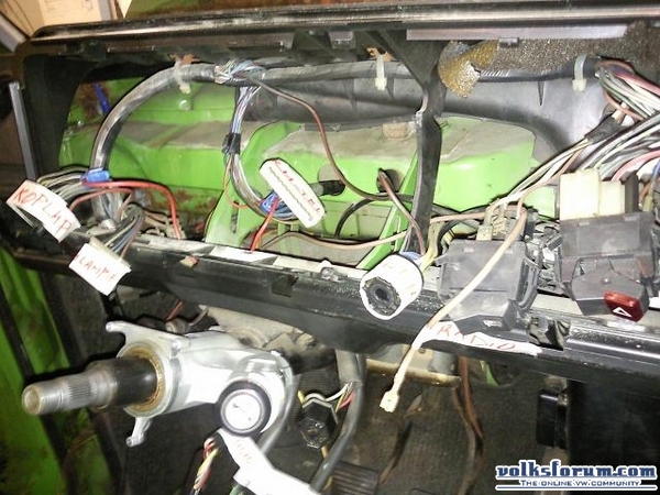

Draden achter het dashboard:

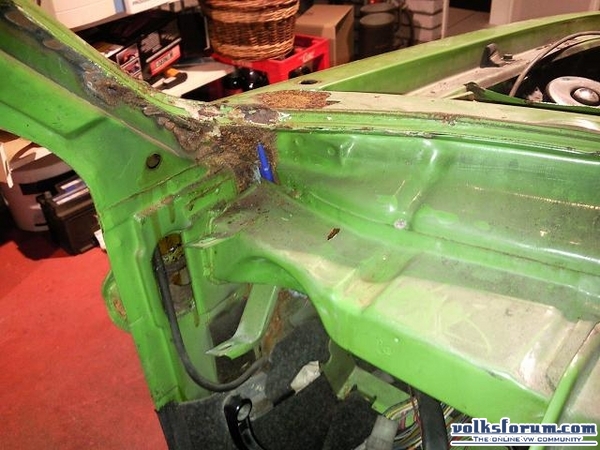

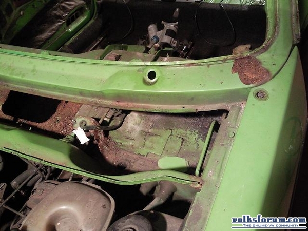

Veel roest bij de ventilatiemotor:
Het kastje wat eronder zat duurde ook een tijd voordat we die eruit hadden, maar dat moest dus zijwaarts....
Nu nog labellen bij de zekeringkast:
Zo staat ie er nu bij:
roest aan de voorkant:
roest op de hoek:
