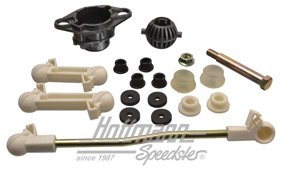

Zijn volgende tip : "koop u zo'n revisiesetje en dan is het zeker opgelost"
Nu wil ik niet gierig overkomen, maar ik koop niet graag spullen die ik niet blijk nodig te hebben. Daarmee vul je alleen maar zolders.

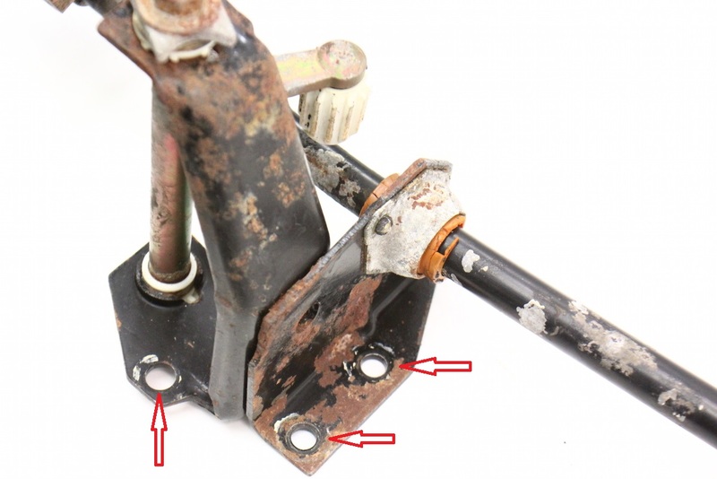

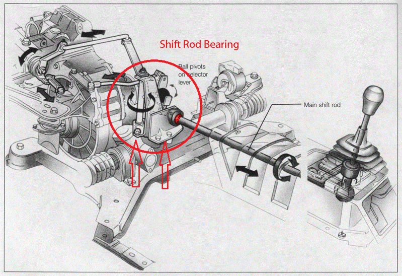

Wat ik zo raar vond, was dat ik hem manueel met de hand, vanonder de geopende motorkap, wél zo makkelijk in z'n eerste kreeg.
Met de hand (zie rode pijlen op onderstaande foto) kan je hem aan de achterzijde van de versnellingsbak wel gewoon vlot in al z'n versnellingen duwen.
Maar van zodra iemand in de cockpit zat en daar probeerde te schakelen kon ik aan deze metalen beugel zien dat ie niet in z'n eerste wou.
Mijn buikgevoel vertelde mij "het zit em niet in die plastieke verbindingsstukjes" Er leek mij nergens iets afgebroken of gescheurd te zijn.

En na wat wriemelen aan al die stangetjes en eens de pookhoes te verwijderen en kijken wat ie daar deed, werd het mij duidelijk dat Assepoesters schoentje ergens halverwege knelde. Tussen de schakelstang en heel het hefboom en linkage-geheel. Zeg maar tussen de schakelpook en het hefboomsysteem achter de versnellingsbak.
En af en toe wat wriemelen kan al eens deugd doen, maar ook voor verheldering zorgen.
Het probleem zat namelijk in de montagesteun.
De bouten waren simpelweg los gekomen (na niet voldoende te zijn vast gedraaid) waardoor het hele stuk heftig heen en weer bewegen kon.
plaatje bij het praatje :
Zoiets los je dus gewoon op door al de verlengstukken van 2 dozen vol ratelsleutels op elkaar te stapelen en effe wat goed draaien in uurwijzerszin.
PROBLEEM OPGELOST.
