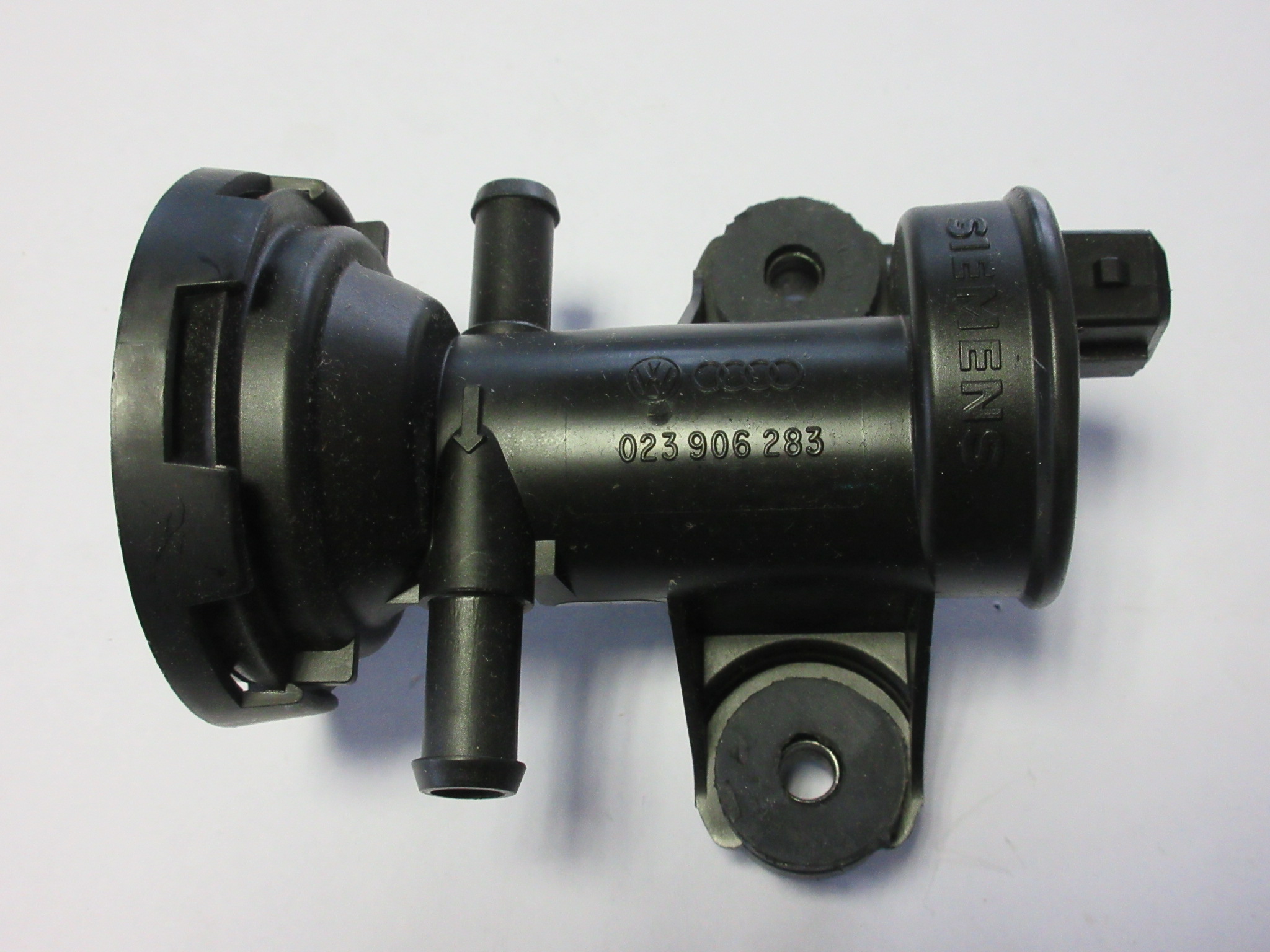

Hoi ik heb weer een vraag m.b.t het motorblok van een 2.0l 8v AGG.
ik heb inmiddels het AGG blok in de MK2 gehangen, nu heb ik nog een vacuum dingentje waarvan ik niet weet of het noodzakenlijk is om deze aan te sluiten.
Na wat google werk blijkt het een EGR solenoid te zijn, deze zit bevestigt tussen gasklep en Rembekrachtiger. (nooit gedacht dat een 2.0l 8v een EGR klepje had-> zwart potje met 2 tuutjes)
ik vraag me af of ik deze er tussen uit kan laten zonder storingen te veroorzaken tijdens het reiden?
als dit kan , moet ik hem toch aansluiten en afdoppen of is compleet weglaten ook een mogenlijkheid?
graag hoor ik jullie expertise.
groeten Jeroen

Deze bedoel je?
Dacht namelijk dat er in deze generatie alleen EGR op de dieselmotoren zit. Op een GTI motor EGR bouwen lijkt me een beetje apart.
Bovenstaande deel is van de EVAP canister (vangt brandstofgassen op en leid deze terug naar de tank na filteren).
Heb je anders een foto van de klep? Deze zit namelijk ook aan de andere kant dan dat jij beschrijft.

heeej !! nou op de laatste foto zit er bij mij een t-splitter met een vacuum slangentje naar het (egr klepje/ solenoid) ik zal hier een linkje plaatsen..
https://www.ebay.com/itm/AUDI-VW-SO...A-/192670308735
dit is op e-bay te koop met het zelfde onderdeel nummer.
sorry ik kan met mijn werklaptop geen foto's plaatsen
Old 04-04-2019, 18:35
blamo blamo is offline
Join Date: Jan 2010
Posts: 186
onderdeel nummer egr/solenoid: 191-906-283-A...

Is inderdaad een magneetklepje voor een vacuumsysteem, maar het is geen EGR klep, want als hier uitlaatgassen doorheen komen smelt ie direct
zit er op je uitlaatspruitstuk een fysieke buis welke naar je inlaatspruitstuk loopt? (diameter van een centimenter of 1 a 1.2)
EDIT:
Zie net dat het artikelnummer met 19 begint. Dit is van een type 19 (golf 2) dus, zat het al niet op de auto voor de motorswap?
ja dit zat er al op voor de motorswap.
Het lijkt er op of dit er achteraf is ingebouwt. stekker-aansluiting is trouwens wel erg netjes verwerkt in de kabelboom vandaar mijn bedenkingen of het toch niet orgineel behoort tot het systeem van de golf 3,
(de motor komt trouwens uit een cabrio 3,5, misschien dat bij deze modellen het net anders is)
ik kan zo geen bypass van uitlaat naar inlaat vinden..
momenteel heb ik een spaghetti gemonteerd, als z,n EGR klepje er zat dan had ik dat wel gezien..
vreemd dat vacuum klepje

Als er een EGR leiding zat dan had je die wel tegengekomen idd Ik denk dat het een vacuumunit voor een carberateur is, las er een carb motor in voorheen?
Sorry, was vergeten te melden dat het idd voor de motorswap zat op het mk3 blok, dus dit zat aan de mk3 motor en aansluiting ook op de mk3 kabelboom,
Voor nu laat ik hem er tussen uit . We zien wel wat het gaat doen.

Update: ik ben er achter wat het is. De solenoid opent het vacuum circuit naar een vacuum reservoir dat achter het voorscherm zit verstopt.
Deze dient de AC en recirculatie klep ed.
Al dit is niet meer aanwezig op de mk2 dus ook niet meer nodig.
