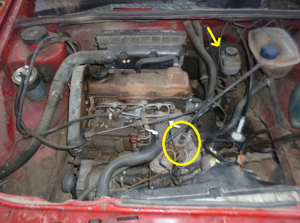

Dag Johan,
Ik weet niet of het het een bekrachtiger heeft. Ik hem namelijk een soort abs module die elektrisch aangestuurd wordt. Ik zie ook nergens olie ofzo. Heeft deze ook een vacuumpomp? Zo ja waar vind ik deze terug?

Het is een 1.6 diesel toch?
de vacuum pomp vind je hieronder geel omcirkeld en de rembekrachtiger bij het pijltje:
