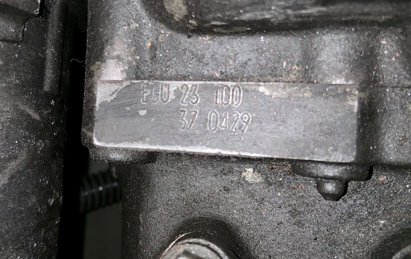

Hoi! Op de snelweg maakt de Jetta nog al wat toeren bij normale snelheid, ik zou daarom graag de bak wat aanpassen. Mijn maatje heeft een g60 bak waar een 6e versnelling in gemaakt is, dat werkt super.
Nu vraag ik mij af of dat bij mij ook kan, en wat hiervoor de handigste manier is.
Om te beginnen weet ik niet precies wat voor bak ik heb, ik heb hem 10 jaar geleden via dit forum gekocht en denk dat hij uit een Corrado g60 komt. OP de bak kan ik dit nummertje vinden:
Wie weet wat voor bak het is? Ik lees ook wel dat men TDI versnellingsbakken gebruikt om 6 versnellingen te hebben, kan dit?

Als ik het goed heb gelezen een EGV versnellingbak.
02J bak uit een Bora '01 of een 6e versnelling inbouwen mogelijk / realistisch is geen idee. Wat ik kan zien is dat er geen 02J bak een 6 bak is, 02M bakken hebben wel 6 versnellingen. Maar hoe en wat kan iemand anders je wellicht beter vertellen.
Het is dus helemaal geen G60 bak maar een van een seat toledo of audi a3?
Het is inderdaad geen G60 bak.

Er zijn ook een tijdje ombouw setjes te koop geweest om een 02A (oa van G60) om te bouwen naar 6-bak. Deze set kwam dan in plaats van de zwarte deksel aan het uiteinde van de bak...

Ze bestaan nog steeds...
https://shop.quaife.co.uk/quaife-va...ed-synchromesh-
http://www.eurotuning.cz/images/ima...ersion_kit.html
Al is een standaard 6 bak monteren een stuk goedkoper...

Weet je toevallig ook welke bak er nu onder zit? En het gaat om je Jetta Mk1 toch?
De EGV bak zit er nu onder.
Denk inderdaad dat ik dat ga doen! Wat zou een goede optie zijn voor een 16vkr?
