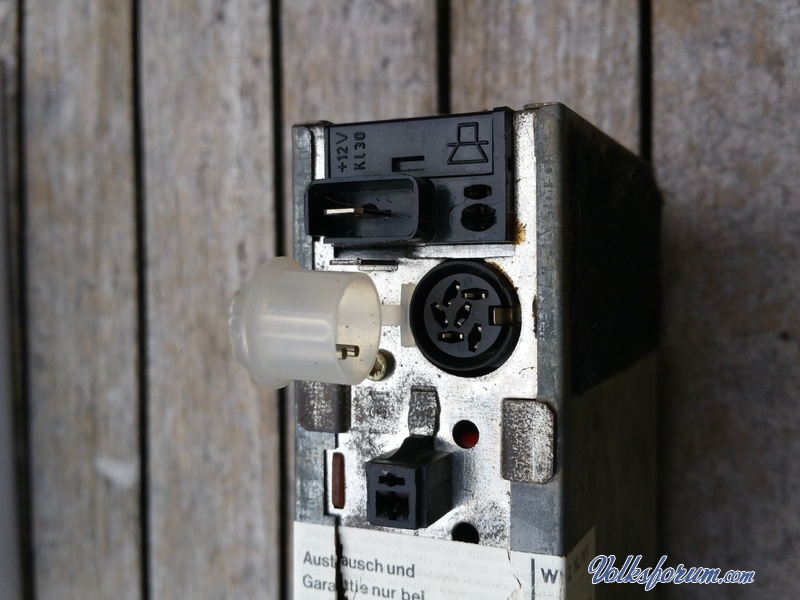

Ik hen sinds kort een mooie originele vw radio bematigd.
Nu heb ik al stekkers gezien die in de 6-polige din aansluiting gaan om bv een mp3 speler er op aan te sluiten.
Alleen heeft deze radio 1 mono uitgang kan die evt naar een eindversterker toe ? Of moet er dan eerst wat gedaan worden ?
Ook heb ik geen bijpassende mono stekker voor de uit gang van de speaker.

Dat kan. Ik zou even een weerstand van pakweg 12ohm/5watt parallel aan de uitgang aansluiten. De stekker is een gewone DIN luidsprekerstekker, werd vroeger heel veel gebruikt. Zie https://www.google.nl/search?q=DIN+luidsprekerstekker

Ik had hem via een kastje (met daarin vast de hierboven beschreven weerstand) op de versterker zitten, werkte best.

Zoek maar eens op High Level naar Low Level converter. Ik heb er evt nog één liggen voor je die voor weinig weg mag! (http://www.bossaudio.com/auto/car-w...oss-audio-b65n/ maar dan een ander merk)

Dankje Erik ,stekker idd gevonden de weerstand waar komt hij dan parallel tussen direct op de uitgang van de radio en dan tussen de + en -.
En dan met 1 plus en 1 min door naar de versterker of evt de High Level naar Low Level converter waar Melvin het over had.

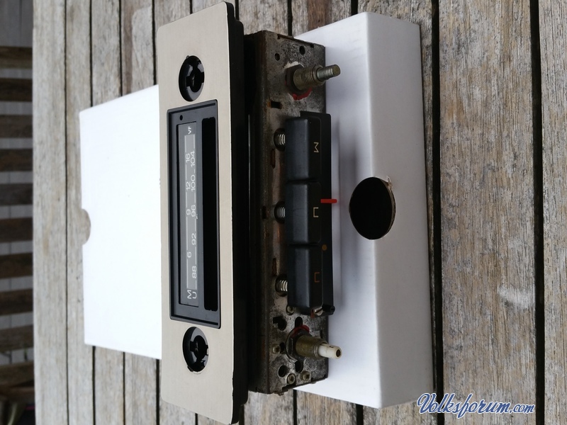

Radio eindelijk vandaag aangesloten en de extra speaker aansluiting te zien op foto 1 doet het ook gewoon
Voor het eerst geluid uit de 3 jaar geleden ingebouwde nieuwe speakers
Alles werkt perfect ,lapje doet het volume knop en de adapter naar mp3 werkt ook perfect
