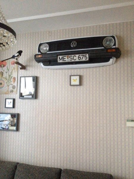

puur toevallig zijn mijn onderdelen in een zelfde project beland, en de nieuwe eigenaar stuurde me wat inspiratie voor je:
Old 19-04-2016, 20:36
Posts: 1,137
Ooh wat gaaf, zoiets wil ik ook!

Wat grappig, Ik heb die foto's ook van dat andere project. Ik zag op marktplaats allemaal afgezaagde delen te koop en er eens een mailtje aan gewaagd, Die had dus hetzelfde gedaan als wat ik in gedachten heb. Alleen wil ik 'm iets dieper maken, zodat de onderlip er ook nog onder kan.
Resultaat of bouwverslag zal ik t.z.t. posten. Ik zie dat het topic al is verplaatst naar de juiste hoek. Thanks voor jullie enthousiasme!
