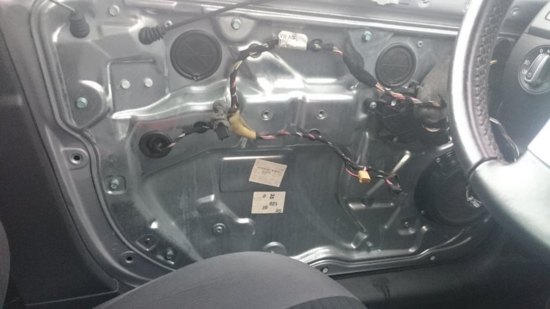

Deurpanelen moeten er uiteraard af.
Dan krijg je dit

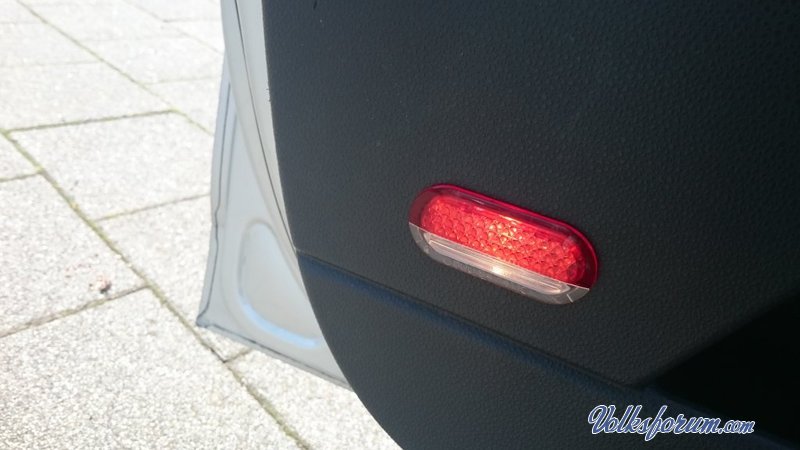

Totaal plaatje nog zonder lampje.
De verlichting met deurbedrading
Gemonteerd

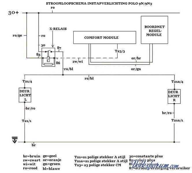

Netjes toegevoegd, pin positie T23/1(massa) en T23/4 (plus)
Zelf samengestelde kabelboom
Bekabeling vanuit binnen naar A stijl connector T21a
1 van de 2 massapunten
Plus zit in de 30+ las in de zekeringkast (bij de 9n pre facelift plus boven de relais te vinden)
Relais in de steekplaats (nr 18 in mijn geval)
Laatste is massa aansturing draad (zwart/wit) toevoegen in de comfort module T23/3

Resultaat
Avond:
Het werkt nu zoals origineel.
Gaan alleen aan als de voordeur(en) geopend is (zijn) en na 10min deuren open automatisch uit zoals hoort.
